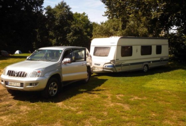

También acabo de coger hace 4 meses un Toyota land cruiser 3.0 d4D de 163 cv del 2001, es mucho mejor tractor, pero es que la altura de la bola la veo excesiva, pienso que si enganchó algo de 7 metros me va a pegar la trasera de la caravana casi en el suelo.
Ya digo que es tema de sensaciónes, pero se puede hacer algo para esto o solo esta en mi imaginación.

Hola Kemko!!! Encantadon de verte por aquí de nuevo... Comentarte que un amigo mío tenía un land Cruiser como tú y le metió una placa adaptadora... Como tractor te aconsejo obviamente el Land Cruiser y más si vuelves a Fendt que ya sabes lo que hay jejj.

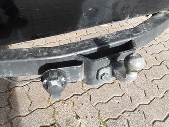

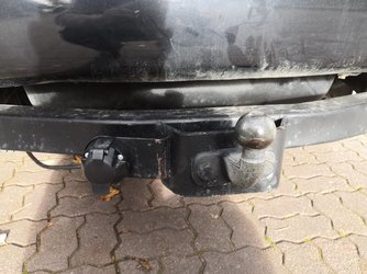

Enganches Aragón tiene uno homologado con regulación a dos alturas, las placas adaptadores ofrecen hasta 5
Varios foreros con 4X4 grandes han tenido que ponerlos, por ejemplo -> ¿Conocéis este invento para bajar bola 4x4?
PD. Si se tiene bola de placa y se tiene un estabilizador Alko, hay que comprar la bola de placa especial para estabilizadores Alko, que tiene el cuello más largo, si no el estabilizador rompe.
Vale ya me quedo más tranquilo jejjeje, veo q si se da la cuadratura del círculo puedo tener problemas.
Esa opción de la placa q me has puesto en foto es ideal.

Está es la foto de mi bola. Ver el archivos adjunto 4117986Ver el archivos adjunto 4117987
