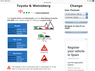

Echale un vistazo a esta web que hace un análisis bastante detallado sobre compatibilidades entre coche y caravana:
Outfit Matching Car and Caravan
Si pones los datos del Toyota Verso (creo que he puesto el modelo correcto) y la Caravana Caracito 470 QDK, lo que sale es lo siguiente:
