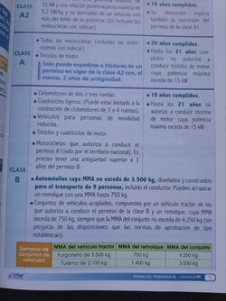

Lo del libro de autoescuela, acabo de mirar el de mi hijo, que tiene el libro unos 2 años... y pone exactamente lo mismo.
Todos sabemos qué se puede llevar y no... es una errata arrastrada sin duda. Pone exactamente lo mismo. Lo único correcto es el ejemplo...
Si queréis ver más errores... página 30
Publicación de la DGT.
Ver el archivos adjunto 4144241
