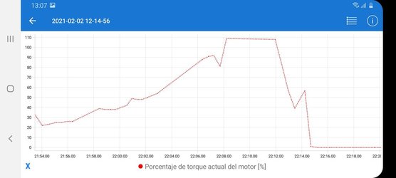

Por ello creo que no tiene porque un motor rodando sobre 1750 rpm. (aprox. 350 Nm de par según esquema aj.) tiene que generar muchos más residuos que otro a 2200 rpm.

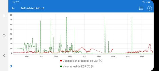

Os pongo una secuencia de la monitorización de la ECU de mi coche...
En el grafico se puede observar... la primera mitad en ciudad donde se ve claramente que EGR predomina y otra segunda parte ya en carretera donde el sistema AdBlue es el predominante (en este caso el programa lo denomina DEF). Ahora como no hemos podido salir, pues de carretera poco.
Desde luego las EGR es la muerte de los diesel... por eso yo recalco que los motores moderno que llevan AdBlue la EGR ya en carretera prácticamente es simbólica...

Esquema casi clavao a la realidad del Banco de Potencia que me dio 382. Los que saben, sabeis.
El nominal del programa son 350 Nm. el pico en el esquema es de 110% que serían 385Nm... hay por ahí algún pico seca de los 400Nm... Pero vamos eso es teórico... lo más importante es que prácticamente dese 1500 está por encima de 300 Nm totalmente aprovechable, que combinado con la transmisión automática de 8v es una pasada.
Y qué tiene qué ver? con mi coche y mi caravana, que ronda los 1400Kg también podría ir en 6 velocidad. Pero no es un tema de PAR, de poder o no, sino de ensuciar los sistemas anticontaminación. Si no los tuviera sería otra cosa, pero los coches actuales de gasoil tienen ese problema. Con el Volvo podría llegar a 5 litros de consumo (sin caravana) o con ella bajar 1 o 2 pero personalmente no lo hago porque a la larga son problemas, ahí tenéis los artículos. Y no es cuestión de poder o no.... insisto!
