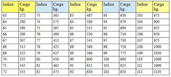

table de equivalencias
    67,1 KB · Visitas: 35

Mi caravana tiene MMA 1200 y MMTA 1300, y él índice de carga de los neumáticos de la ficha técnica es 93 (650 kilos) y no han de ser neumáticos carga, por lo que entre la dos ruedas suman esos 1300 kilos. Y cuando la compré traía montados unos de índice de carga 104 y con su letra C que indica que son de carga.
Ya te digo que deberias mirar también la MMTA de tu caravana y comprobar que la suma del índice de carga de ambos neumáticos pueden soportar ese peso máximo, ya que normalmente la llevamos al límite de peso..
