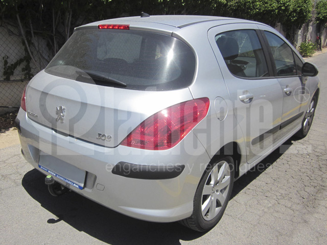

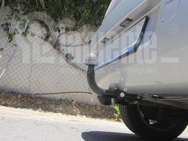

Hola a todos,quiero iniciarme en el caravanig y mi intencion es montar un gancho fijo en mi peugeot 308 de junio del 2013,el problema es que lleva la matricula abajo de todo y ni el instalador se aclara sobre si es posible o no,ya que unos fabricantes lo tienen fijo y otros no. La pregunta es si alguien tiene el mismo coche con gancho fijo y no tiene problemas de ITV. Gracias y un saludo a todos
Si tapa la matricula por narices tiene que ser desmontable.... si vas a un instalador de enganches ellos tienen los catalogos y te podran decir si hay o.no hay fijo para ese coche, peri ya te digo que el enganche tapa la matricula por narices tiene que ser desmontable
Te comento en enganches aragon para el 308 de la generacion anterior solo hay desmontable... para el nuevo 308 si que la hay fija...
O si tapa la luz de antiniebla... también desmontable.
Que no te tape la matrícula. Básico. Cuando pasé hace unos meses la inspección de la reforma para mi coche, le estaban enseñando al de la estación los puntos a verificar para legalizar la reforma y uno de ellos fue: "Mira que la bola no tape la matrícula".
Supongo que si existe el enganche del 308 fijo es porque no en todos los paises habrá la misma normativa y porque tal vez antes no era obligatorio, porque sí he visto muchos coches con algunos años que la bola está delante de la matrícula.
Gracias a todos por vuestro interés,mi instalador a llamado y mandado fotos del coche a la fábrica del enganche, y finalmente no puede ser fijo, pero en fin... que tengo mis dudas, ya que unos fabricantes lo tienen fijo en sus catálogos y otros no.
Sea como sea mañana me montan el extraerle en una tienda que se llama portabales, esta en vigo y por 493 pavazos con itv incluida. Ahora a buscar caravana, que esa va a ser otra misión imposible... Que aconsejáis para que mi 308 1.6 hdi de 92 cv arrastre sin demasiado problema???
