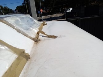

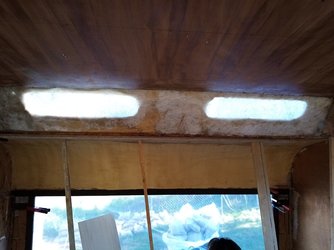

Ahora me surge otro problema el la parte frontal superior de la caravana en la curva debajo de las ventanas se ha hundido deformandose, la he apuntalado por dentro y ha cogido forma de nuevo, el tema es que dice el carpintero que colocando el contrachapado por dentro que lo quite hace un aňo justo no cree que le de la fuerza suficiente para que no se hunda, me sugiere hacer un arco y que los listones de los lados vayan hasta el suelo, pero la duda es si esto afectaría a la estructura a la hora de estar en movimiento por en toda ella
no hay piezas enteras va con listones cortos y pegados dando continuidad, alguien puede ayudarme con la duda?
