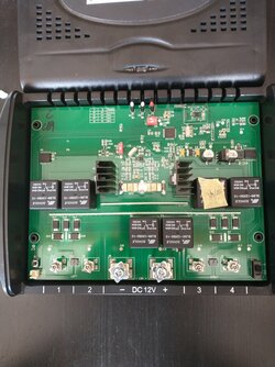

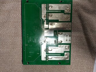

Mi motor de caravana Enduro está defectuoso. El motor del lado izquierdo avanza y retrocede. El motor del lado derecho sólo da marcha atrás.
El relé del motor derecho hace clic cuando selecciono avance pero el motor no funciona.
He quitado la caja de control. El relé delantero derecho parece ser de tamaño estándar y puedo comprar uno en Amazon.
Necesito reemplazar el relé, pero no tengo las herramientas ni la experiencia para quitar el relé defectuoso; mi soldador de 80 W no es lo suficientemente potente.
¿Conoces alguna empresa cerca de Alicante o Valencia que pueda ayudar?
¿O una empresa de reparación a la que pueda enviar la caja de control?

A mi en la ac me ocurrió que se me estropeo la placa de la centralita electrónica, me la arreglaron en un negocio de reparación de televisores, radios y aparatos de ese estilo, loma es que esta al otro lado de la península, busca e por Valencia o Murcia negocios de ese tipo y pregunta, puede que algún lo haga
Los relés estándar de automoción suelen ser de 45 vatios,ten cuidado con esto.
A parte,según veo ,y según vi en el mío que es igual,va a ser bastante jodido cambiarlo,pues lleva pista sobre pista.
Si estás seguro de que es ese relé,una opción es abrirlo,cortar el plástico con una dremel y lijar los contactos.
Otra opción es llevarla a un técnico de televisores como dice @cormoran ,a ver si se atreven.
Yo intenté mandar la centralita a un proveedor nuestro que repara todos estos temas y como que no.
Además me iba a costar más el collar que el perro.
Última opción,es abrir el relé y "romperlo" para aprovechar las conexiones,pero esto solo lo haría con algo mío.
Voy a ver si me entero de algo,de donde mandarlo.
Asegurate de que es el relé el que falla, pues no es un componente propenso a esos fallos ¿Quizá el transistor que controla el relé?
¿Con un soldador de 80 W no se calienta suficiente?

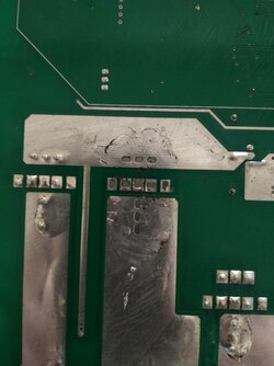

El problema son las pistas tan grandes, que disipan muy bien el calor, y la doble cara, que hace que no puedas calentar las dos a la vez. Ahora bien, una vez esté caliente, se trata de retirar el estaño del agujero, pues lo más probable que te pasa, es que calientas un agujero lo suficiente y mientras calientas otro, se enfría el primero.
El estaño se puede/debe retirar con, por ejemplo, una malla/cinta de cobre destinadas para eso. Ojo con el taladro metalizado: hay estaño dentro del agujero, incluso un poco debajo del relé también. Mejor que eso, un desoldador, o en su defecto, un chupón, que son más baratos.

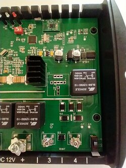

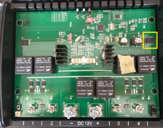

He mirado un poco más despacio el circuito. El transistor que controla el relé está dentro de U4, es difícil que falle uno sólo y los demás sigan funcionando (dentro tiene 7 u 8 )
Me cuesta creer que sea el relé, pero si lo es, me da la sensación de que podrías soldar otro en paralelo, sin quitarlo. Esto dependerá de si los contactos 30 y 87a están juntos a través de las pistas y si no se activa el relé. Sería como si el relé no estuviera, pues no cierra los contactos entre el 30 y el 87.

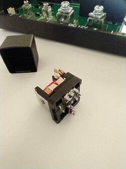

Encontré un taller de reparación de televisores antiguos en Denia y me quitaron el relé. ¡5 euros!

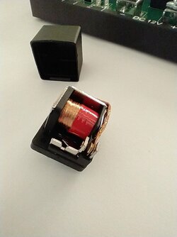

Quité la tapa del relé y por dentro se ve todo bien. Mañana comprobaré la bobina del relé con una batería de 12V. Si funciona bien, volveré a soldar el relé en la placa y volveré a probarlo.
Mientras tanto, pedí un nuevo relé a Ali Express (China). Tiene 5 terminales de cuchilla estándar; tendré que realizar una cirugía Dremel para que las cuchillas encajen en la placa base. Me pregunto si Enduro tiene un proveedor especial para estos relés estándar. ¿O ellos mismos hacen la cirugía?
¡Otra actualización mañana!

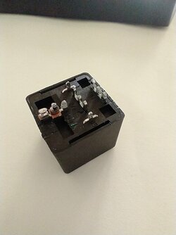

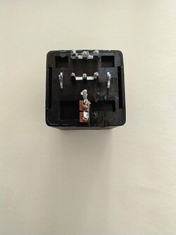

Photos
    95,3 KB · Visitas: 42
    122 KB · Visitas: 37
    109,3 KB · Visitas: 34
    127,9 KB · Visitas: 34
    132,4 KB · Visitas: 33
    189,3 KB · Visitas: 42
Los contactos no se ven mal,al menos los que están a la vista.
Mueve la ballesta y mira el que está pegado.
La bobina,si antes te hacía el famoso "click", no debería de estar mal.
Se me a ocurrido ahora que podrías haber probado a invertir los cables del motor en la centralita,por si el problema está en el motor.
No por el motor en si,por el reductor,que se trabe en un sentido de giro.
Un relé tiene una vida útil, pin que aguante 5000 conmutaciones. En un mover un relé nos duraría 200 años para 1h de uso al año. Pueden existir otros componentes asociados a los motores que generan como toda bobina tensiones inducidas elevadas en los cortes principalmente.
De hecho ese relé tiene buena pinta aparente, se puede probar con una fuente de alimentación. Ojo que esos relés son de alto amperaje, son casi contactores, dependiendo del estado 60A u 80A según veo. No valen relés corrientes porque suelen ser de menor corriente.
