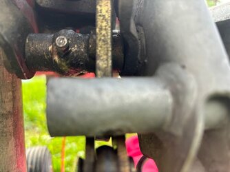

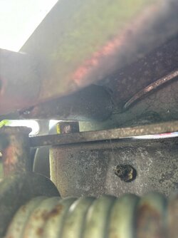

Buenas a todos y todas, estoy intentando engrasar la lanza de mi caravana, el tornillo de engrase del freno de inercia me ha costado encontrarlo pero ha ido bien, sin embargo el tornillo de engrase del freno de mano no ha cogido nada de grasa, rebosaba toda. Puede ser que este atascado o que le puede pasar? Pongo fotos. Gracias.

El engrasador va a rosca,puedes quitarlo y pinchar con algo fino ( una aguja gorda) donde va el engrasador mientras le metes aflojatodo.
Así se ablanda la grasa seca.
Pero también hay otra posibilidad,que las ranuras de engrase estén gastadas( casquillo gastado) y no entre la grasa.
Pero primero prueba lo de limpieza del orificio.
