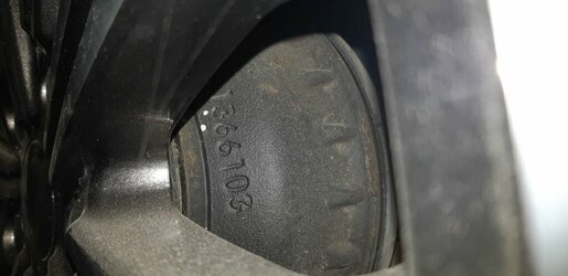

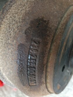

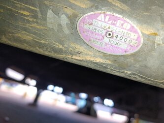

Muy buenas, voy a usar este hilo para no crear uno nuevo. A ver si me podéis echar una mano. Estoy dándole un buen repaso a la caravana, una Kip del año 85. Y estoy en el punto de echarle un vistazo a cómo están los rodamientos y las zapatas. En el tambor está ese número (que no termino de ver muy claro por el óxido) y en el eje la chapa que sí se ve bastante mejor. ¿Sabríais decirme con esos números qué rodamientos, zapataa, etc necesito? ¿Existen o al ser tan antigua me va a tocar buscar algo equivalente? Me da miedo cargarme algo y que no existan repuestos. Bueno, a ver si alguien que haya trasteado con esto me puede iluminar un poco, muchas gracias de antemano. Saludos.

No creo que tengas problemas,esa caravana es "de la vieja escuela" y supongo que llevará rodamientos cónicos.
Solo tienes que quitar el tapacubos del buje para saberlo.
Si lleva una tuerca almenada ( con cortes) y un pasador,es cónico.
Si es así,no hay problema en sacar el buje/tambor,al quitar esa tuerca sale el rodamiento exterior,solo el cónico,y en caso de estar mal,en tiendas especializadas tienen de todas las medidas.
Tiendas para industria.

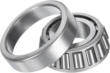

Este es el cónico:
Y este el "moderno"
El cónico es más fácil y más difícil de montar,hay que apretarlo de una manera para que ni se quede suelto ni demasiado apretado .
