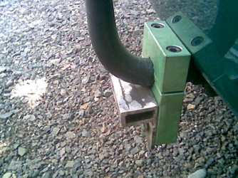

En nuestro caso compramos una con estabilizador de ballesta y me tocó pedir a un amigo matricero que me fabricara una pieza de acero que se pudiera enganchar a la bola cuello de cisne y desmontable y que a su vez permitiera que se acoplara el estabilizador. Si no vas a poder hacer algo así y el estabilizador no queda bien acoplado, entonces no será seguro.
Esta es la pieza de la que hablo
Antes existían piezas ya fabricadas, que fue en las que me basé yo para hacerla, pero cuando ibas a comprarla resulta que ya no la tenían.
