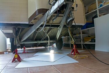

Te pongo la foto de la ultima vez que la levanté para pintar, hará unos 3-4 años.
Este año toca repintarla.

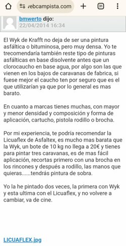

Buenas!
Pensando, pensando, sabía que tenía yo un post guardado sobre el producto para los bajos de la caravana...
Es de hace bastante tiempo, quizás ahora haya otras cosas mejores...
A ver los entendidos, qué dicen...
