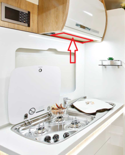

gracias por la resupuesta, parece que el dometic es mucho mejor opcion (tambien es mas caro) ya que tiene dos filtros, el lavable y otro desechable, tengo otra duda, por la configuracion de la cocina no puedo ponerlo justo encima de los fuegos, te dejo una foto de intenet para que te hagas una idea , tu crees que tendra suficiente capacidad de absorcion para tragar humos aun no estando justo encima de los fuegos?
Pues no sabria decirte .... La verdad es que tira bastante pero claro, yo lo tengo justo encima de los fuegos. Quizás si utilizas preferentemente los fogones de más a la derecha, pueda succionar sin demasiado problema el humo y el vapor que pueda ocasionar lo que cocines. Nosotros cuando lo ponemos en marcha vemos que el humo se va directamente hacia el extractor, peró es dificil aconsejarte.

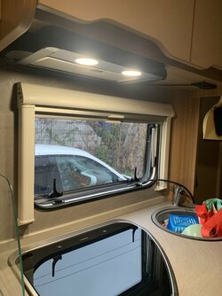

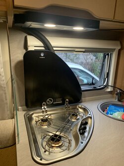

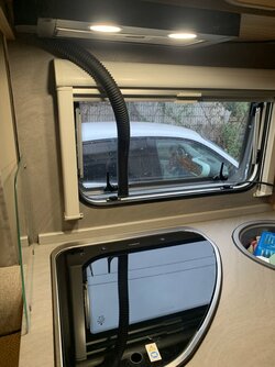

Aunque a @nuck es probable que ya le importe poco el tema, dejo aqui para referencia futura algunas fotos del extractor Baraldi por el que se interesó en su dia: lo adquirí recientemente y ahora lo tengo montado como véis en las imagenes. En mi caso, valoro mucho la integridad de las paredes de mi caravana y no quería hacer (mas) agujeros. El extractor viene con salida de aire lateral: me diseñé un adaptador y lo imprimí. Le adapté un tubo flexible y con otra pieza 3D se fija con un imán al lateral, queda chulo chulo. Nosotros cocinamos bastante en la caravana porque ruteamos todo el año, invierno incluído: a mi caravana no le salen raíces jajaja. Por cierto, vaya precio para lo que es: sólo tiene un motor y aunque aspira suficiente para lo que quiero, de lo simple que és me parece un atraco.
