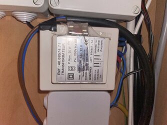

Sun Roller Jazz 50 cp con el trafo de fabrica con fusible de 2,5A

Adjunto foto del TRAFO

Comentario,pon otra fuente de alimentación al lado y saca el voltaje de ésta,así evitas esos fallos y sobrecargar la fuente original.
Son baratas.
Estoy pensando en sustituirlo directmente, tampoco tengo mucho que conectar simplemente poner uno nuevo por no tener ahi mas trastos, imagini que los modernos tambien serna mejores sobre todo en el calor que desprenden, éste con lal luz me llega a unos 55 grados,
Supongo que la polaridad y todo se coenctara igual, tendre que buscar uno compatible, a ver que encuentro, si lo habeis hecho y podeis indicarme seria genial
El trafo o fuente se queda pequeño. Pon otro más potente.

No la tengo aqui, pero mira en la foto que adjunte, yo lo unico que he hecho es en la parte que pone SORTIE 12 V UTILISATION 2,5 A sacar esaas clavijas faston y en una caja aparte cortarlas y unificarle en una ficha de empalme las originales, mas el ventlador de nevera(que eso lleva tiempo y funcionaba bien y ademas ahora la conexion que viene del regulador de ls luces led que me estan dando problemas, he unificado todas y le he mandado solo dos cables con clavija faston a esos bornes que te digo.
llevo una bateria de moto pequeñita, no hago salidas fuera de cmaping pero por si algun dia cenamos algo rapido en carretera y es de noche, me alimenta luces y grifos, pero la llevo desconectada siempre con un desconectador de baterias

Mira,este lleva ventilador,tengo montado uno con ventilador para los extras de la caravana y el mío solo se enciende,el ventilador,si llega a una temperatura programada.
No es ruidoso,te lo vengo a decir por si te decides poner uno de estos,que la refrigeración sea automática y no "a piñón fijo"
Te comento esto de poner otra fuente por algún que otro motivo.
No forzar la original,ya que conectas todos los extras a la secundaria,si se rompe la original,siempre tienes la otra para conectar los cables en un momento y volver a tener agua y electricidad a 12.
También es primordial poner fusibles en la salida,un fusible para cada función.

No,esas fuentes no tienen esa opción,por eso te digo de montar otra suplementaria y mantener la de origen por lo que es,de origen y entrada de batería.
La que te aconseja @NomadLand también me gusta.
Ojo,esas que pongo yo aunque veas muchas salidas son la misma.
Vale , entonces, busco la entrada de 220 para ver el origen de la misma y poner por ejemplo una ficha y dividirla el 220 para el otro Trafo, y de éste nuevo le pongo los extras que le he dado, de momento solo los ventiladores de la nevera y las luces led
Dejamos asi la original con la alimentacion de la bateria y con su sistema original.
Lo malo que si me gustaria mantener las luces led del avance con alimentacion de bateria por si paro en algun área a comer.
Puedes poner un interruptor doble para discriminar de donde quieres coger la tensión de la tira led,o de la original o de la secundaría.

Creo que la salida del transformador que tienes es en alterna cuando está conectado a 220V. Eso me pasaba en la mía. Hacía cosas raras.
Prueba sin conectar a 220V, con la piña conectada al coche. Si así funciona bien, creo que tendrás que cambiar el transformador por una fuente de alimentación con un relé, o conectar los LED a una fuente en lugar de al transformador.
Otra prueba que puedes hacer es poner una bombilla LED en alguna de las lámparas de la caravana. Si parpadea conectada a 220V es por eso.

Si al abrir el grifo el led se apaga del todo, es que has sacado la alimentación del propio grifo. Esa alimentación pasa por la bomba. Si al ventilador le pasa eso que cuentas, prueba lo mismo sin led. Es decir, prueba si el ventilador se apaga cuando abres el grifo, será el mismo problema.
Y ya "la repera", los drivers de leds funcionan en continua, que si los has sacado del puente de la bomba, no es continua del todo, pero tira que te va. Lo que pasa es que para regular tienen picos de consumo, meten ruido (eléctrico) a los cables, y este ruido suele afectar el funcionamiento de los ventiladores, sobre todo si no es continua continua, como es el caso de que sólo haya puente rectificador, y nada más.
Si la idea es poner leds en todo, pon una fuente de continua como dicen los compañeros y se acaban los problemas. Es muy sencillo y con sustituir el transformador por la fuente (dos o tres cables) lo tienes hecho, sin cambiar nada más.
