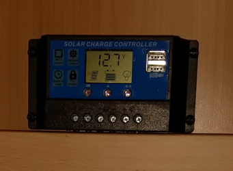

Este pasado finde me ha pasado una cosa extraña. Al llegar al sitio, el regulador me marcaba la batería descargada, sopesé que por descuido tiré de la batería durante la ruta (solo 2 horas) ....como era de noche, pues a dormir....
Pero al día siguiente ya a plena luz, marcaba hasta 18v el regulador y cargando...pero pasaban las horas y la batería seguía a 0.
Al darle a los botones al regulador, no hacía nada...o tardaba....
Se nos ocurrió quitar los cables para ir viendo...pues parece ser que se reseteó y ¡toma! ya teníamos batería y al 100%.
Le ha pasado a alguien?
Voy buscando sustituto?

Pues a mí me está pasando algo igual, me marca que la batería está descargada, pero sin embargo le meto el polímero y me marca batería, es más las luces de la caravana funcionan y las bombas de agua, probaré a resetear, es otro regulador.
Empiezan a tontear y acercarse a su fin de vida. mejor cambiarlo, encontraras de 30 a 100 euros, tambien va a depender de la placa que tengas y la bateria, Esta pagina esta muy bien.
Esos reguladores suelen averiarse, y a veces se averian sobrecargando la bateria. Compra uno MPPT y te aseguras que estás tratando bien la bateria

Noooooo, no digo que porque sea PWM sea malo, me refiero al modelo de la foto, he visto muchos de esos con comentarios de que se averian cargando a más de 16 voltios.
Y si lo tiene que cambiar, ya que lo cambia mejor MPPT.
Los reguladores Pwm son basura, los mppt son mejores, gestionan mejor la carga y protegen las baterias de sobrealimentaciones.
Claro, porque igual no es un buen producto, al igual que hay mogollón de MPPT que son una patata
Yo pondría algo de más calidad, está claro, ya sea PWM o MPPT.
Si por potencia de placa es suficiente, el Victron 75/15 es un buen regulador MPPT y todavía no se dispara de precio.

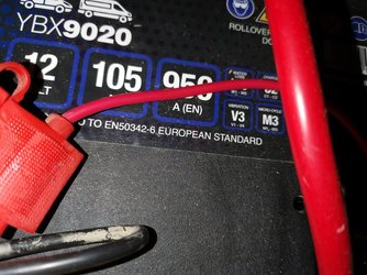

Pongo foto de la que monté el verano pasado, la verdad que desconozco un poco el tema. AGM
La placa creo que es de 140, tengo que confirmarlo.

Ese tipo de regulador, es cierto que es de los baratos, pero de todas maneras tienen variar regulaciones, la intensidad de la carga, el tipo de batería y no sé si algo más.

Lo de PWM o MPPT es la tecnología en la que se basa el regulador, los PWM son los que ha habido siempre, y los MPPT son mas modernos, "estrujan" mejor la placa.
Lo que comentaban de 24v se refieren al voltaje de la placa, no a la batería, a los MPPT se le saca mas provecho todavía usando placas de mas voltaje. De todas formas da igual, la placa ya la tienes.
Si tu regulador está mal, solo tienes que cambiar el regulador, olvídate de lo demás.
