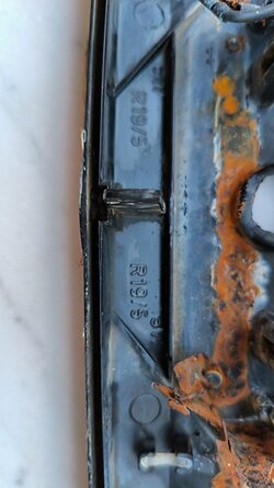

Buenas tardes. Mi nombre es Leonardo y soy nuevo en el foro. Tengo una caravana Adrià 430 del año 93 y la estamos restaurando. Le tengo que cambiar los amortiguadores y los faros traseros (se los robaron), pero el problema es que no tengo la referencia de ninguna de las dos piezas. Podría ser el número el que pone en la foto. Muchas gracias.

Eso es la potencia de la bombilla. Pon foto de la trasera de la caravana. Joer... bombillas 19/5? De esas no he visto...

Hola, primero que nada muchas gracias por la ayuda.. Sinceramente si consigo otros que sean homologados no tengo problema. Y tb estoy buscando los amortiguadores. El número de referencia es 01.11.092. GU y tampoco los encuentro.

¿Por qué dices que es el número de referencia? Más que una referencia parece una fecha...
¿De donde has sacado ese número?
Del amortiguador. Por eso me pareció que podía ser
