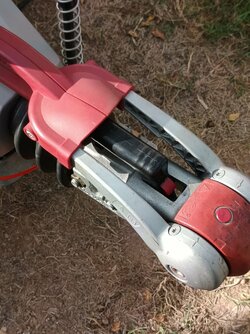

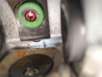

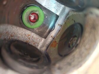

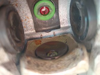

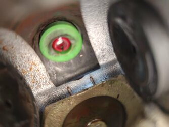

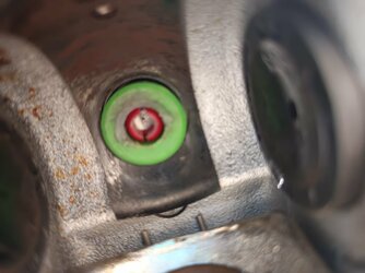

Buenas,
Como veis los ferodos? Hace unos días me ha empezado a crujir fuerte y diría que solo puede ser esto no?
El amortiguador de inercia me lo sustituyeron el año pasado en la revisión, les dije repasarlo todo pero por lo que veo.
Vale la pena ya puesto tiene el estabilizador 13 ponerles el nuevo el 3004?

Hola: los estabilizadores, a no ser por rotura, no se estropean. Lo que se debe de hacer es cambiar los ferodos, los tres y hacer la comprobación acoplando a la bola una vez cambiados para ver que quedan dentro de las marcas de operación marcadas en el propio cuerpo del estabilizador. Y la bola debe de tener 50 mm de diámetro +- 1 mm. Saludos.
