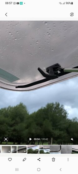

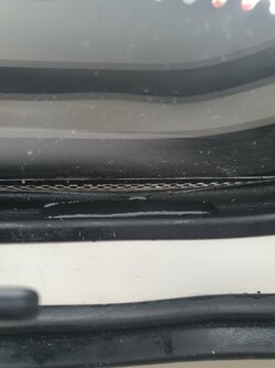

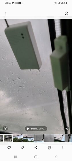

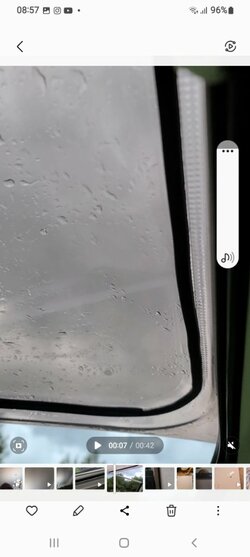

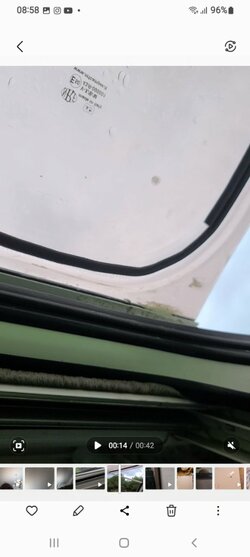

He podido subir esas fotos, y son de la ventana frontal la más castigada.

Pues si te han cambiado la ventana y entra agua por donde antes no entraba, lo suyo seria ir al chpuzas que te ha hecho la repracion para que te solvente el problema ya que la reparacion esta en garantia.
No acabe de decirlo, la compré así hace unos meses y me di cuenta que esa ventana la habían cambiado pero no sospechaba de que tuviera filtraciones no me lo podía creer, y con la cantidad de agua que le había entrado Dios sabe cuándo la pusieron quien me la vendió ni siquiera lo sabía porque era un intermediario y solo me dijo que había entrado un poco de humedad pero que no era nada, el panorama clave lo normal para venderla supongo, pero como he dicho ya está seleccionado afortunadamente porque me estaba amargando las fiestas
Contestaba al compañero @josealdaia que dice en el primer post "¿puede ser que en esta ventana como me la sacaron para reparar una esquina y quitar la guía y volver a colocarla sea por los tornillos ???"
Si le sacaron la venta, ahora entra agua y antes no, es por un mal montaje de la ventana.
Pero si no quiere reclamar, lo que yo haria, seria sacar la ventana y la guia. Mirar la madera, por si se ha podrido. Sanear, si es preciso, y volver a montar la ventana sellando bien las juntas, y poner tornillos inox con butilo.
Es lo que yo hice en la ventana delantera de la Moncayo de la firma, ya que tenia una entrada de agua que identifiqué que era por los tornillos de los compases, que al no ser inox se habian oxidado y creaban una pequeña entrada de agua que, poco a poco, habia podrido buena parte de la madera interior del frontal.
Muchas veces, esto de las filtraciones ocasiona desperfectos grandes que a primera vista no se observan.
Upss disculpa pues, espero que José lo haya captado. A mí lo de pasar lo folios desde el interior entre ventana y goma me fue estupendo porque tenía por ahí la entrada, que es muy posible que sea eso si al colocar la ventana no se han asegurado de su estanqueidad. En fin, todo esto es tan delicado, que lo pruebe a ver también y mucha suerte. Y de paso feliz año a todos.
Mil gracias a todos !!! A ver aquí esta todo cerrado ni en bricomart, bauhaus u leroy merlin tienen nada ma allá del sika.. asi que e sacado los tornillos de las guías.. les puse sica loa coloque y sobre el riel puse un cordón de tal manera que si quiere gotear no lo haga sobre la guía si no sobre los laterales se tal manera que si tengo la entrada de agua por la junta de arriba en una ventana a l no gotear no entrará agua e dejado un papel a ver si se empapa y la otra como le puse a los tornillos... asi que a esperar... de todas maneras la tengo que llevar después de fiestas al taller donde me han puesto el truma vent.. y de paso que me miren las ventanas.. por que me pusieron un desconectador de batería, y que alguien me lo explique están todos los.negativos pasados por el desconectador que lo e mirado,,, y lo apago y ojo !!! Se baja la intensidad pero se siguen encendiendo las luces leds si las pongo y .. osea no se por donde se están alimentando si están todos los.negaticos pasados por el desconectador
