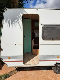

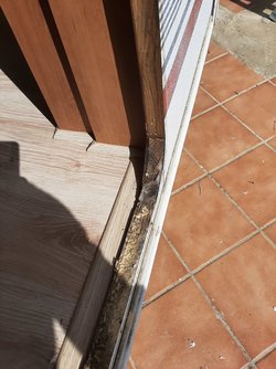

Hola, estoy reparando mi cv, sun roller aloha, el caso es que estos días ha llovido por Cádiz y la tenía al aire haciéndole unos arreglillos y he notado como dentro del mueble donde va la rueda y está justo al lado de la puerta está húmedo y mojado. Creo q puede ser por la puerta porque le falta algunos tornillos, mañana os pondré fotos. Me podéis dar algún consejo, gracias
Solucionado, no tenía puesta cinta de butilo. He quitado la puerta entera, le he puesto cinta de butilo, tornillos de acero inoxidable y encima sellada con sicaflex, ya no entra na jaja
