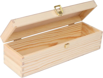

En los chinos venden unas cajitas de madera (o pseudomadera) baratas y de muchas medidas.
Cortas la base para hacer la abertura que necesites y la fijas al fondo del armario.
Delante te quedará la tapa que puedes abrir cuando lo necesites para acceder a los fusibles.
