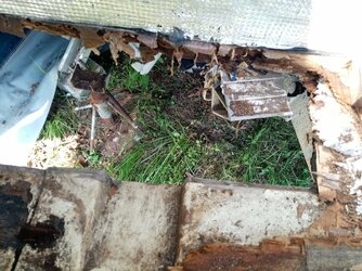

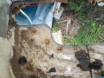

Tuve un par de años mi vieja LMC sin uso, y este verano me encontré un hormiguero en una esquina del arcón... y la madera de la base podrida. Leyendo varios post encontré algunas soluciones, pero me encuenteo en que no sé cómo hacerlo: la única superficie de apoyo que tengo es un fino lateral de plástico y el eje de la caravana. Temo que el frontal del arcón también esté dañando, pero no puedo ponerme ahora mismo a sanearlo todo. Así que si alguien tiene alguna idea pa sujetar chapa y\o tablón, os lo agradezco de antemano. Adjunto foto del desastre de ayer

Hola.
Pues a ver si alguien nos aporta luz a este tema.
Viendo tus fotos, lo mio parece insignificante, pero claro....al final hay que cambiar madera del arcón.

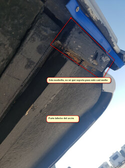

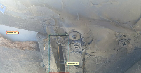

Adjunto mis fotos para ver cómo podemos afrontar el cambio de madera. En mi caso, al tener el bidón de agua en el arcón, no sé cómo puedo quitar esa madera o si debo quitar el bidón.
Gracias.

Hola, Taro. ¡Menuda liada tenemos entre manos. Un vecino del cámping lo reparó hace años, usó una planchabde hierro cincado para reforzar el bajo en elnexterior, y por dentro puso un tablón de madera y rellenó con espuma de poliuretano. Pero su caravana tiene como unos listones metálicos que le sirvieron de apoyo a la tabla por arriba, y para anclar la chapa por debajo. Pero yo no tengo dónde apoyarlo...
Imagino que para sanearlo tendrás que quitar el bidón...
A verbsi hay suerte, y alguien nos aconseja
