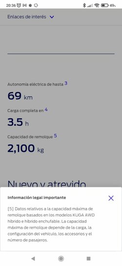

Estoy esperando un Kuga (ayer sé fabricó) con ese motor, en teoría este vehículo tiene una capacidad de remolque de 2100kg, en la práctica ya se verá, la elección ya está hecha.

Pues es lo que publicitan en la web, "2100kg de arrastre" sale el coche tirando de un barco ¿que sorprende por ser híbrido gasolina? pues sí, como ya he comentado siempre he tenido diésel que sé lo que hay, con este se verá cuando lo pruebe enganchado.

Una captura de la capacidad de remolque.

Si entras en la página de Ford, en el Kuga, una de las primeras cosas que anuncian son los 2100kg de MMR. Los 1500kg eran la versión anterior, pero el año pasado le hicieron un restyling y, una de las cosas que modificaron fue la caja de cambios para permitir esos 2100kg de MMR.
