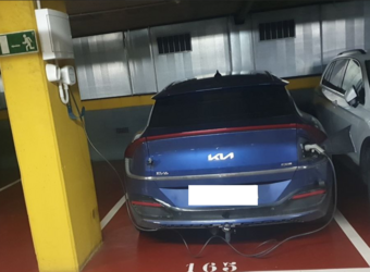

esta es mi instalación, parking comunitario, contador exclusivo y wallbox pulsar plus, tengo una tarifa que en su momento era muy buena, pero ahora no la recomiendo por el abuso que ha hecho iberdrola en las condiciones
de 1 a 7 AM cargo a 7.4kW

Ver el archivos adjunto 4150542
