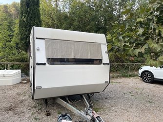

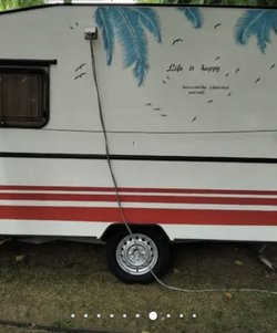

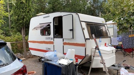

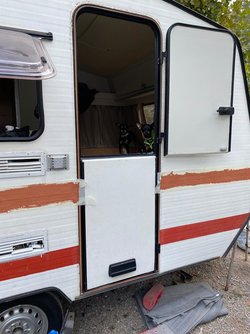

Hola! Estoy arreglando la caravana y hemos decidido empezar por fuera para ver posibles agujeros o entradas de agua, sellar (con polimero 2638 bricomart) y pintar con esmalte eurotex (bricomart) con polimero también (no he imprimado porque pregunté a un pintor que viene a la barbería que además tiene caravana y me dijo que si fuera nueva si, si es repintar falta no hace porque ya tiene la “base”). Os pongo el antes y el semi-después (falta sellar el techo, claraboya.. y pintar) ah! Entre las 2 chapas debajo del embellecedor tapa tornillos de los que no llevan gomilla, estaba unida a trozos con grapas oxidadas y en algunos sitios con tornillos, taladré todo a un palmo de distancia y puse tornillos planos y encima butilo de una cara para sellar. (Las rejillas también son nuevas).

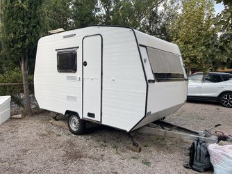

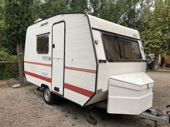

El semi-después (falta poner la goma de los perfiles) y encontrar alguna moldura o algo que me tape el butilo de los laterales de unión. (Y pintarle una linea negra)
