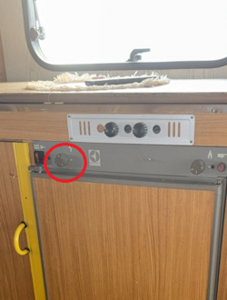

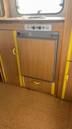

Buenos días, pues tengo que revisarlo, sacarlo y ver si veo el termostato, cuando lo enchufo al rato de escucha el amónico hervir pero no sé si es que le faltará más amónico. El frigorífico es este en concreto

Segun la fotografia que pones, tu nevera no tiene termostato para electrcidad.
Lo de la derecha es exclusivamente para gas, y la rueda de izquierda me parece que es un selector de tres posiciones. 12V-230V-Apagada ¿no?
Es muy parecida a la mia de la Moncayo, a la que le tuve que cambiar la resistencia, y con 40 años sigue funcionando a la perfeccion, con las limitaciones propias de una nevera de este tipo.
Hola, si es una Moncayo del año 88, correcto derecha gas, la ruleta de la izquierda es para subir la potencia del 1 al 6 si no me equivoco y luego más a la izquierda 220v y 12v.
Perdona, pero sí que tiene termostato en eléctrico a 220V, donde no la tiene, y está por ver, es a 12 V.
