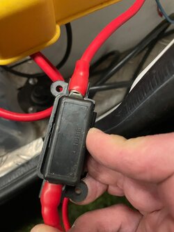

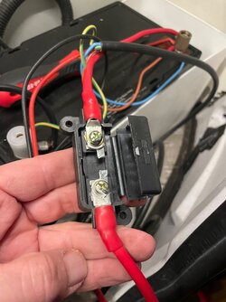

@swed ,ese fusible se ha fundido por algún motivo.
Uno es la batería,y otro posiblemente un motor.
Cuando pongas el fusible nuevo,haz una cosa.
Pon en marcha el mover sin aproximar los rodillos a las ruedas,en caso de que sea un mover manual.
Intenta escuchar el ruido de los motores,o intenta ver que vayan iguales y no veas alguna diferencia de ruido o algo extraño.
Tampoco estaría de más que comprobaras las conexiones de la batería y los cables de potencia,los más gordos,que entran en la centralita del mover .
Un fusible se funde por un cortocircuito o por una subida de corriente.
Si es una subida de corriente es porqué el accesorio,en este caso es un motor,no funciona bien y demanda más amperios de lo que corresponde.
Si puedes nos dices el modelo del mover y las características de la batería.
