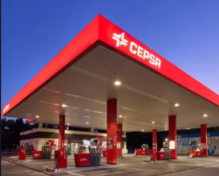

Pues me parece que Cepsa va a ser la elegida, aunque que red tiene de distribucion por España?
todas las gasolineras tienen bombonas? no me suena haberlo visto en algunas las jaulas donde las guardan, pero si tienen entonces no hay problema :)
Si no todas cuasi todas, si usas el buscador Cepsa de servicios lo veras.
Incluso la competencia de bajo coste de combustible llega distribuir las bombonas Cepsa.
De distribuir bombonas, las de butano siempre habrá, las de propano, casi siempre, y las de propano ligeras frecuentemente.
Y si localizad tu distribuidor de Gas Cepsa local mas aproximo a tu domicilio, también podrás ir allí a comprarlas, y de la misma manera, donde pernoctes.
