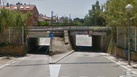

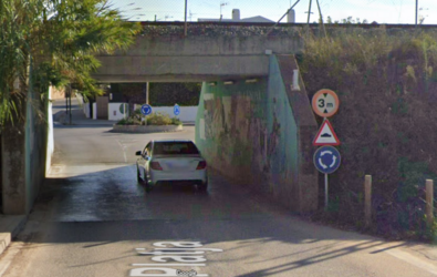

Estas imágenes son de dos pasos de Altafulla. No era ninguno de ellos pero sirven de ejemplo. Estan separados entre si 500m. Si a google le dices que estás en la nacional y quieres ir desde el sur a la playa de Altafulla, te envía por el primero, por el que no pasarían muchas furgonetas cuando el segundo es mejor en todo. Es un ejemplo. En este caso no hay camping al otro lado. Cuando recuerde cual era reflotaré el hilo dentro de dos años.

Pues alguna capuchina no pasaría ni por el segundo...

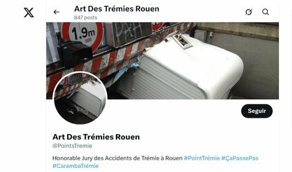

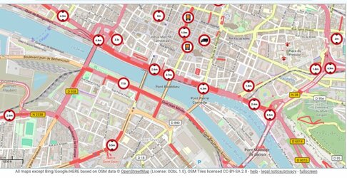

Hay ciudades que decir que para nuestros vehículos son complicadas se queda corto, hay varias pero como ejemplo se puede poner el de la ciudad francesa de Rouen, no hay más que ver una captura de pantalla del mapa de puentes de baja altura que hay allí para hacerse una idea, y eso que la imagen solo abarca una pequeña parte de la ciudad...
Con lo cual allí es habitual ver fotos de ac. así como la del siguiente enlace,
Y también, aunque con menos frecuencia algunas de cv...

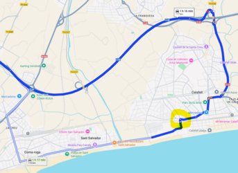

Pues la desgracia del incendio me ha hecho recordar qué camping era uno de los del paso imposible. Com gmaps me da dos alternativas, en la primera que sugiere has de pasar por debajo de un paso de 2,4m.
Sygic te lleva directo por la buena

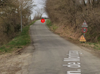

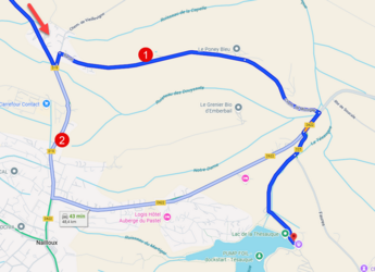

Creo que ya se ha dicho todo, pero quiero aportar mi pequeño ejemplo de hace 2 días volviendo de la bretaña, al ir de Toulouse a un camping. Hice caso al Google Maps y fui por la ruta (1), en lugar de la (2).
Vosotros mismos podeis ver que me equivoqué. La ruta (1) era estrecha (no caben dos coches que se crucen), y tal como indica los carteles en francés : Superficie Deformada , Arcén peligroso. Pero claro, lo ví cuando ya llevaba 1 km, sin posibilidad de volver atrás.
En adelante tendré mucho cuidado preparando el camino.

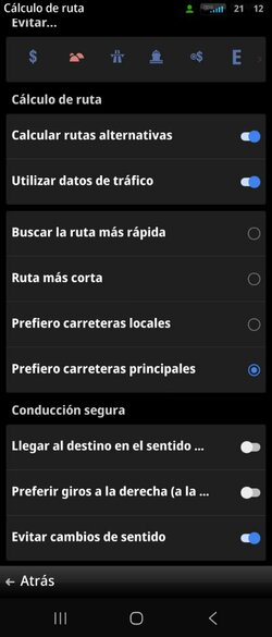

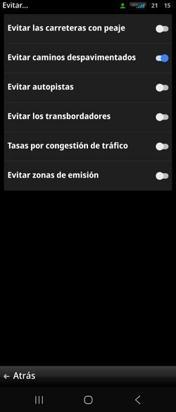

Si elegiste la opción mas corta está dentro de sus parámetros aunque ahorres 2km... Por eso siempre selecciono la opción mas rápida y en Sygic incluso la opcion de preferir carreteras principales y evitar caminos de tierra...
