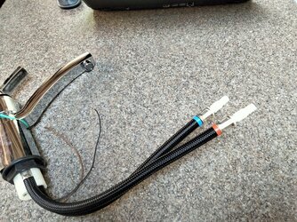

Quiero cambiar el grifo y no se como desmontar las mangueras del agua y luego montar las nuevas .Adjunto foto de los terminalesIMG20221030113407.jpg de las mangueras

Creo recordar que cuando he cambiado el grifo, he cambiado grifo con las mangueras nuevas, tal cual has puesto la foto. Luego me he encontrado con que los terminales no iban como las de origen y las nuevas (igual a las de la foto) las puse simplemente conectándolas con la manguera que va hacia el depósito y que para más seguridad las reforcé con una abrazadera en la zona que entra a presión, esa que parece un taco de plástico.

Hola,donde entran los latiguillos a la pieza blanca del grifo lleva como una tapa que se quita con el tornillo de estrella que se ve en la foto,esa tapa aguanta los latiguillos y que no se salgan.
