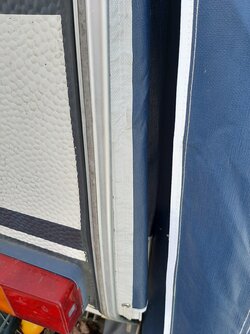

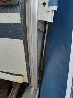

Hola a todos!
Tengo un problemilla con la guía de la caravana donde va el avance...cuando llueve me entra en varios puntos un hilillo de agua por dentro...y no entiendo muy bien que es lo que tengo que hacer...si quitar la guía y cambiarla, si sellarla y listo....si lo que...
Ya que tampoco entiendo muy bien la guía que tengo, si va un perfil de aluminio adherida al perfil de la caravana, si es un perfil entero con el cubretornillos...no la encuentro en ningún lado por Internet igual a la venta....
Alguien me podría decir que tipo de perfil es?? Os adjunto la foto
La última foto es del perfil del otro lado, la que va sin avance...
Muchas gracias!! Agradezco vuestra ayuda siempre!!
Saludos a todos!

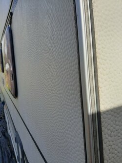

Hola yo soy muy novato... pero juraría que se ve algún golpe y me recuerda a la mía que es de aluminio, aunque negra, si se ha llevado algún golpe se puede haber creado algún hueco por el que entre. No obstante quitaría la cinta cubretornillos y los miraría a ver si están tocados (y cubriría ese último tornillo (y el primero) con algo de sika, por lo demás si están bien retirar el sellante del perfil y darle sika.
De todas formas, insisto, espera a comentarios con más experiencia, yo voy con L en caravanas... Espero sea una tontada. Saludos.
