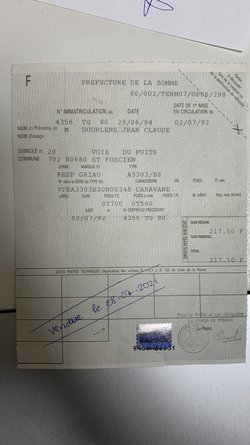

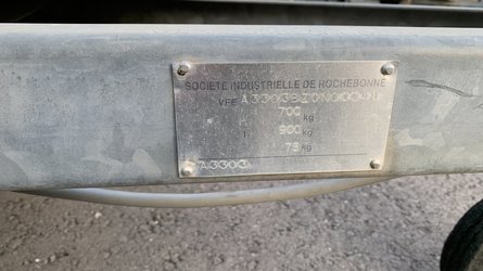

Hola yo tengo una caravana Gruau del 92 Francesa , y estoy teniendo problemas para la ficha reducida, dispongo de estos papeles originales la ficha de la caravana, papel de compraventa. En un principio una empresa de homologación me pedia 150€ por la ficha reducida y así luego poder ir a ITV , pero ahora están poniéndome pegas por todo y encareciendo el asunto, yo sigo ruteando con ella de vez en cuando , mi intención es hacerlo bien y sacarle documentación nacional pero no me lo están poniendo fácil. Si me podéis ayudar os lo agradezco , soy de Barcelona.

Acércate a la ITV de Badalona, seguro que te ayudan.
