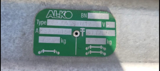

Aquí esta la chapita del nuevo vs el viejo, no hace falta que diga cual es cual.....

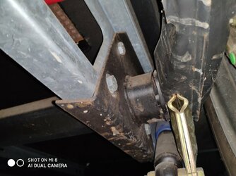

Los únicos inconvenientes que veo son que un eje Delta en una caravana vieja "canta" bastante, es decir, se nota demasiado y otro inconveniente es que los ejes que vende Alko, por ejemplo, suelen tener el acople al chasis por medio de placas de asiento planas y los que llevan las caravanas, normalmente, son placas verticales.
Yo no tuve este último problema porque mi caravana lleva placas de asiento, no verticales. El asunto fue llegar al almacén/fábrica de remolques, coger el eje de la estantería, llevarlo a casa y en el garaje levantar la caravana sacar el eje viejo, tambor roto, y atornillar el nuevo con sus 4 t0rnillos de 14 mm. Colocar la timonería de los frenos, ajustarlos y a funcionar sin problemas. Un detalle fue que los ejes, ambos de 1000kg, tenían una considerable diferencia de peso. El viejo pesaba como 20 o 30 kg más. Más "fierro". Saludos.
