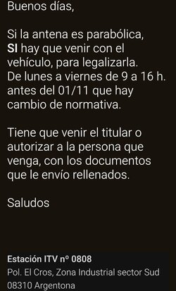

El tema de la antena hay ITV que si la homologan y otras no. Consúltalo con la ITV más cercana.
Antena solo se homologa la parabolica, las normales omnidireccionales no

Perdonado, el BOE lo dice claramente que las antenas deben ser parabolicas. Y en la ITV me dijeron exactamente lo mismo que el BOE. Otra cosa es que no tengan ni idea.

Si ya lo tenías y no has pasado una ITV posterior al 1 de noviembre de 2022, puedes hacerlo en la próxima ITV. El BOE lo dice bien claro, lo que suceda MAS TARDE, el 1 de noviembre de 2024 o la próxima ITV que le corresponda al vehículo. En mi caso, caravana de 2019 , primera ITV en 2025. Espero no tener que pelearme con el BOE en la mano.......🤔
