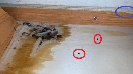

Acabamos de comprar una caravana de segunda mano, del año 1995 y la verdad, que no nos dimos cuenta y ayer vimos una humedad en un armario ( foto 1)
Así que leyendo en este foro soluciones hoy hemos limpiado la humedad con 2 partes de agua + 1 de lejía. Lo hemos frotado con un estropajo con lija.
Y ha quedado así (foto 2)
Hemos dejado los armarios abiertos para que “ corra” el aire, con 4 artilugios esos que absorben humedades.( las cajas cuadradas de plástico que tienen unas bolas y absorben la humedad)

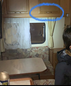

La humedad está en un armario a media altura, y a un palmo de una ventana. He estado tocando las paredes y estaban todas duras. He revisado de cabo a rabo y no he encontrado más en toda la caravana. Los anteriores dueños (la tuvieron 3 años), si hacían escapadas en pleno invierno a zonas muy frías (-7 grados en la calle ...) ¿entiendo que quizás sea por condensación? Buff, ya me pegue ayer dándole mil vueltas a la cabeza y sin pegar ojo... Pensado que miedo me da que debajo de las paredes esté similar o peor :( ¿Esto es normal?
¿Se habrá muerto el hongo? Soy todo oídos y os agradezco muchísimo cualquier opinión, ayuda, o dato que se me aporte :)

En qué parte está del armario? Las humedades por condensación pueden salir por las esquinas de la zona superior etc que salga en un armario parece a priori difícil pero bueno tampoco soy experto
Hola! Pues es a media altura...
Pues estando ahí yo al menos estaría mosqueado y empezaría a descartar condensación, está el armario en una de las esquinas de la caravana?
En esas fotos tampoco se aprecia muy bien en qué parte está en referencia a la caravana por dentro
¿Puede que se haya podrido ahí una fruta olvidada?
¿O que haya anidado un ratón? ¿Qué son las bolitas negras de la primera foto?
Por condensación o como dice Angelico, por algo que se olvidaron. Nosotros teníamos una bolsa de esas que recoge humedad dentro de un armario, ahí, olvidada. Un día descubro la puerta del armario encharcada :shock: y resulta que era por que estaba llena de líquido, a saber desde cuando, y se había volcado. Menos mal que fue un día intermedio, si llega a ser el último día, allí se queda haciendo destrozo.
Apuesto por el ratón.
Marco en rojo posibles cagadas, y en azul posible roedura.
También nos anidaron ratones en el arcón :sad11: Menos mal que fue en un cubo y el único daño real fue la peste que dejaron. Todo lo que no se podía limpiar con lejía, a la basura...
Hola, la caravana es una Moncayo Goya 480? La acabas de comprar en Navarra? Esa mancha no me parece de humedad, parece más algo de fruta podrida. Un saludo

Buenas, no será o mismo pero por si acaso.. cuando llovía .me entraba agua dentro de un armarito a esa altura. me costó averiguar que entraba por la junta de la lampara exterior de la caravana, la goma ya estaba muy reseca y no que daba bien estanca. Se cambió y listo. Saludos
