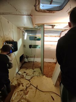

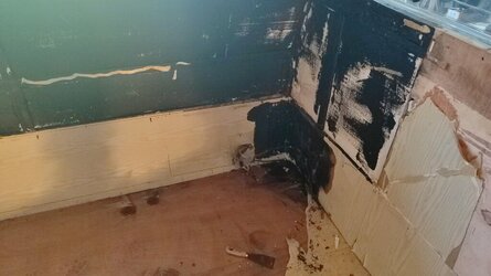

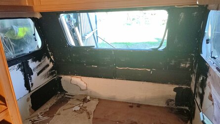

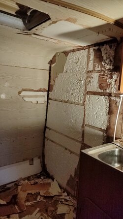

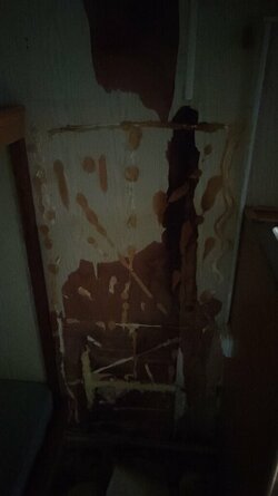

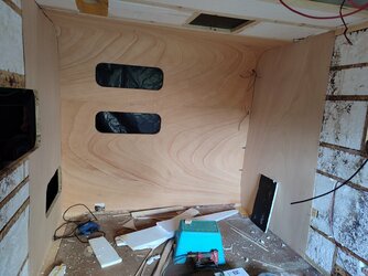

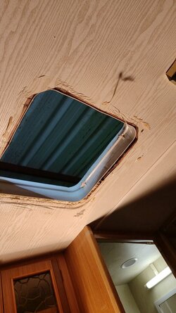

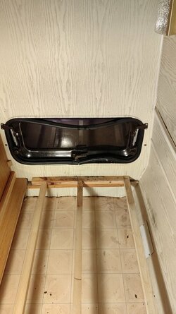

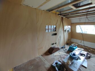

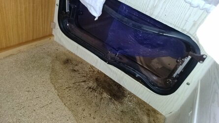

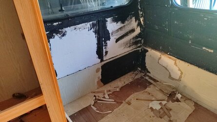

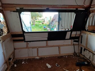

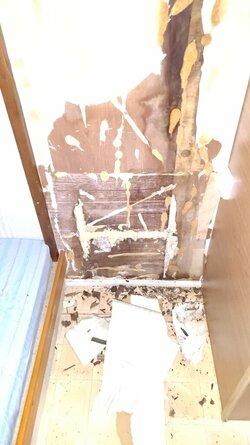

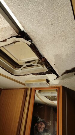

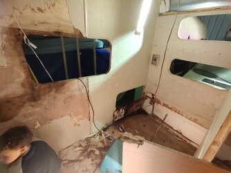

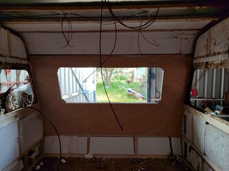

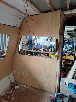

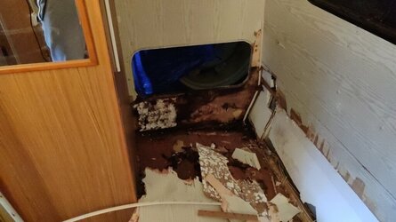

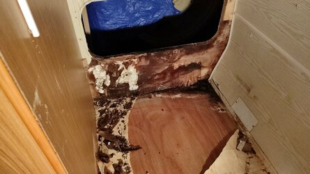

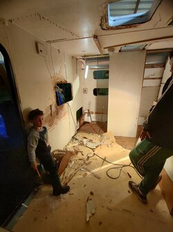

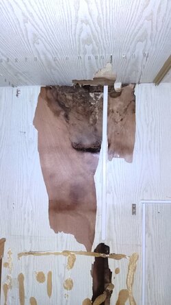

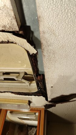

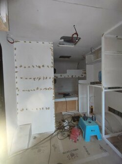

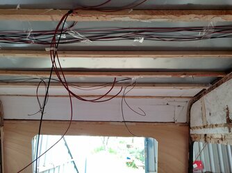

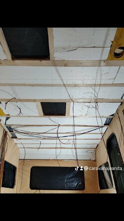

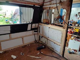

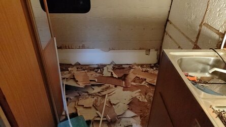

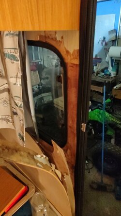

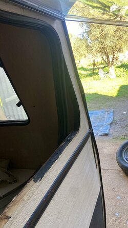

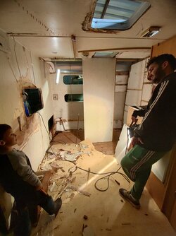

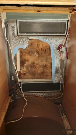

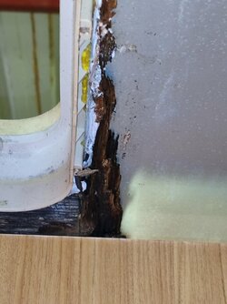

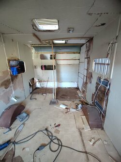

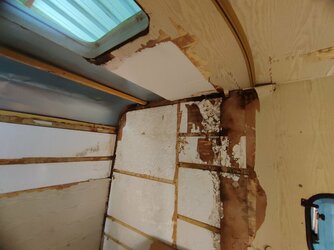

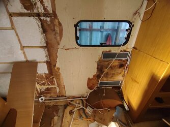

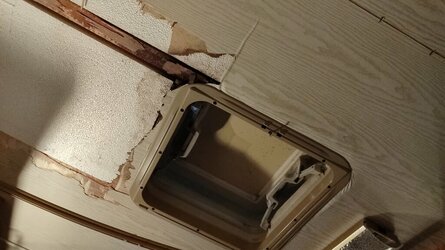

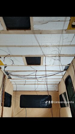

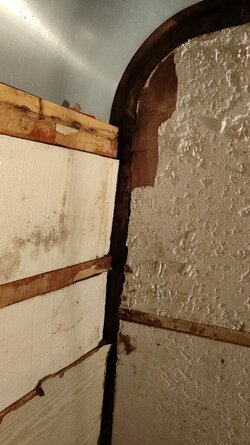

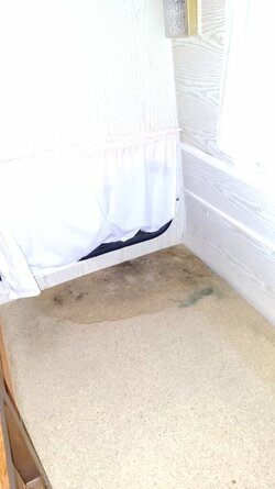

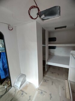

Buenas tardes he comprado una caravana moncayo Orotava 430 que aparentemente estaba buena y cuando me metido a reparar lo poco que se veía se ha convertido en una ruina toda podrida ya la he pelado entera por dentro pero ahora tengo que cambiar los pilares traseros de las esquinas y nose si tendré que quitar el paragolpes a ver si alguien a echo este tipo rehabilitación y me puede ayudar

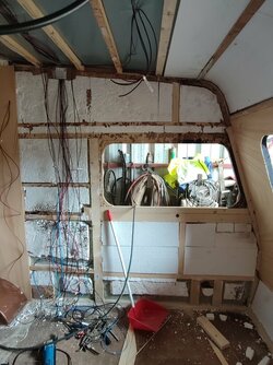

Estás haciendo lo correcto, es así, desmontar todo lo podrido y cambiarlo, yo tuve que hacer cosas pero no tanto, espero que se te dé bien trabajar la madera, lo vas a necesitar.
Lo del paragolpes no se muy bien a que te refieres, porque si lo tienes que quitar y volver a poner no tiene mucha complicación, el mío de origen se desizo y me hice uno artesanal que en noviembre veremos si pasa la ITV o no.
Buenos días, espero que te guste el bricolaje 😁, como dice Nomadland ,"lo raro es que no tenga humedades", y además por lo que veo en las fotos todas las tienen en los mismos sitios. Hoy te hablo por WhatsApp y vamos viendo cositas.😉

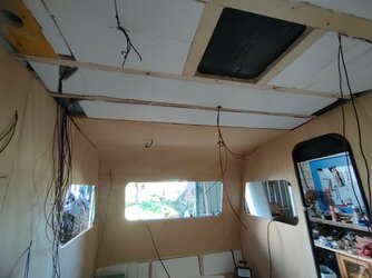

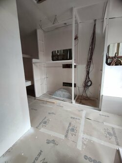

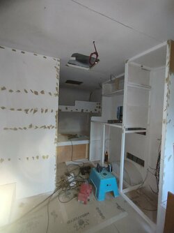

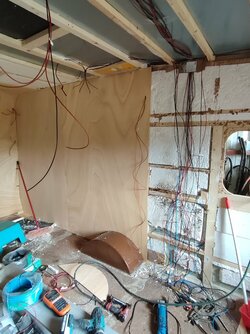

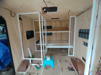

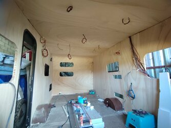

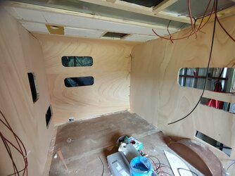

Asin la llevo por ahora

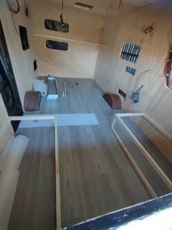

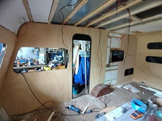

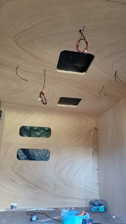

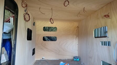

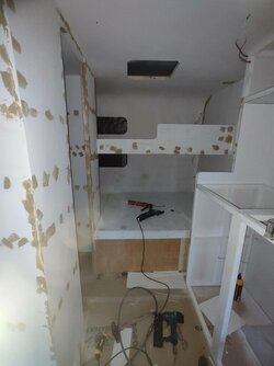

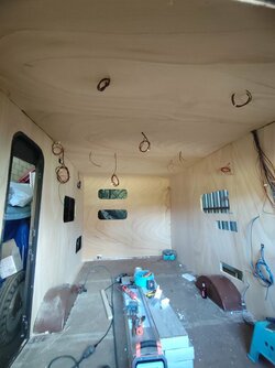

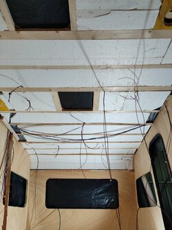

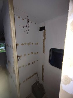

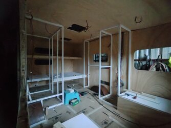

Más de este finde

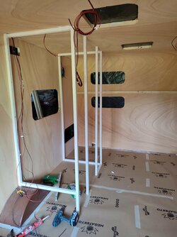

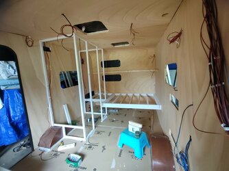

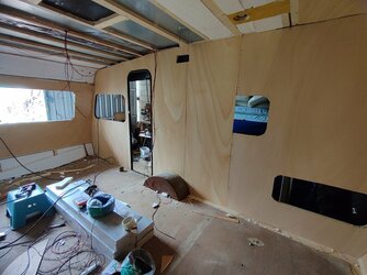

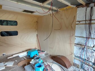

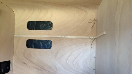

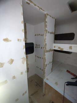

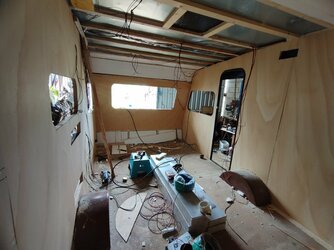

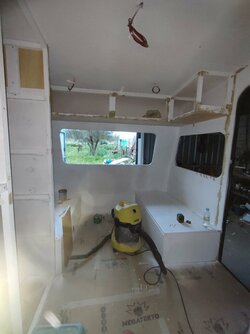

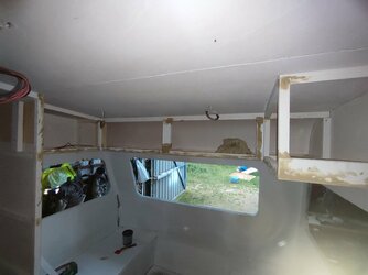

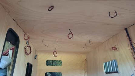

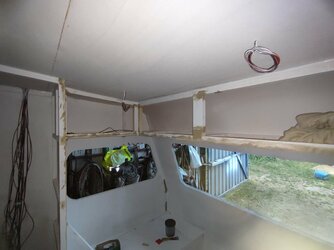

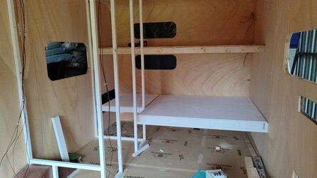

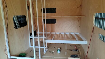

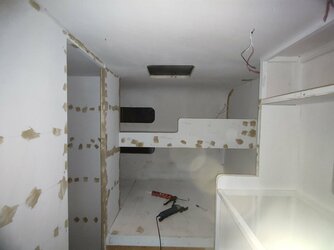

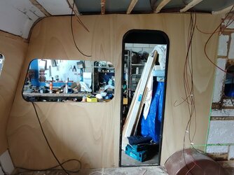

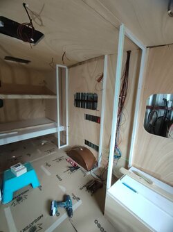

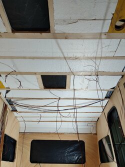

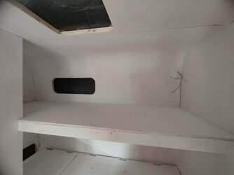

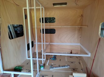

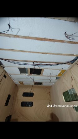

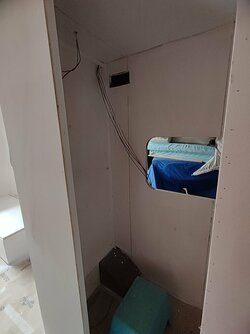

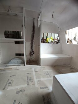

Algo más hemos avanzado este finde el sábado,ya que me quedé sin materiales

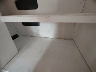

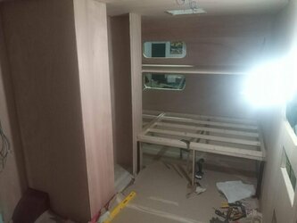

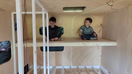

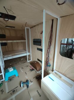

Vaya trabajazo te estás pegando, está quedando muy muy bien...

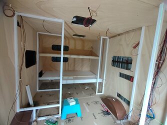

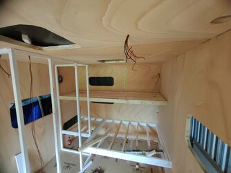

Un consejo, veo que has puesto tablero en las literas... Hazle agujeros (de unos 5 cm estará bien) por todo el tablero, aligerarás peso y evitarás condensación debajo del colchón...
reef-once no se si te divierte bien, pero entre horas de trabajo y material ¿de veras que te compensa?, menudo trabajo solo de pensarlo ya estoy cansado pero buena pinta te esta cogiendo
Es tarde para plantearle esto. Mejor cuando termine, no vaya a ser que lo deje a medio.
Por cierto @reefponce, muchas gracias por compartir tu hazaña.
Yo creo que Reefponce ,con el que tengo trato, tiene bastante claro lo que quiere y que le compensa, en su día también se me preguntaba a mí si me compensaba hacer la restauración total de la caravana y ya expliqué que eso depende de cada uno, a mí sí ya que tenía sitio, acceso a material, herramientas ,tiempo y ganas. Ya comenté que el que no disponga de esto tiene que valorar. Ya lo dije en mi hilo de restauración de la caravana, a mí me salió en unos 6500€ incluida la compra de la caravana, está hecha a nuestro gusto, va totalmente nueva y se como está hecha ( a conciencia) . Que compráis a día de hoy por ese dinero? Caravanas que no sabéis cómo están, lo normal es que tengan problemas de humedades, reparaciones que no sabéis cómo se han hecho, etc...
Yo digo, sin animo de criticar a nadie, que alguien que pone aquí su restauración lo hace con el ánimo de mostrarla a la gente ,buscar soluciones a través del foro, etc.. no para que se cuestione si le compensa o no. Y repito que no critico ninguna respuesta, creo que lo mas chulo del campismo es el buen rollo que tenemos 😉😉
Horas de trabajo muchas ,pero cuando se hace por hobby no cuesta y dinero en material mucho ,me gastaré en total sobre 7000 euros ,ahora dime qué compras por ese dinero que este nuevo y sin humedades y garantizada,te lo digo yo no compras nada
No se puede decir más claro ,y el compañero @Bertocupra a sidoi inspiración y el maestro que me ha guiado en toda la restauración,con la suya ,gracias compañero
Para maestro me queda mucho🤣🤣,siempre se aprende algo nuevo de cualquiera. Me halaga que la mia te gustará y que decidieras pedir orientación para tu trabajo, sabes que estoy dispuesto a ayudar dentro de mis posibilidades, por otro lado todo el trabajo y el resultado es gracias a ti que te lo estás currando de 10 👏👏👏

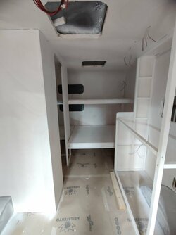

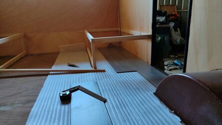

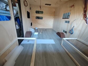

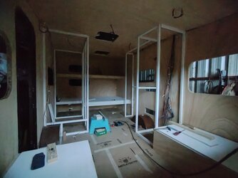

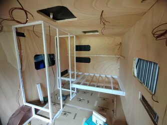

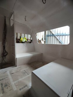

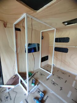

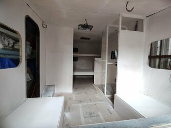

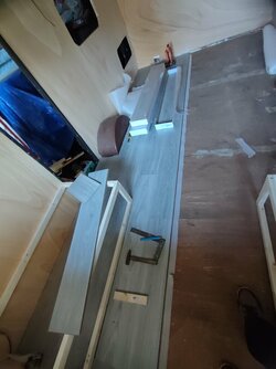

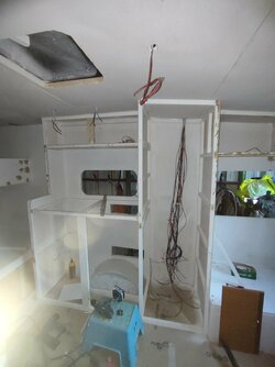

Muebles altos y más cositas hoy

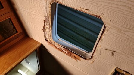

Currazo, yo estoy con el mismo problema que el tuyo, solo que las humedades de la mía son en el suelo, las paredes y techo están perfectas
