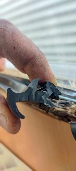

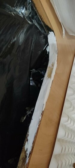

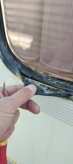

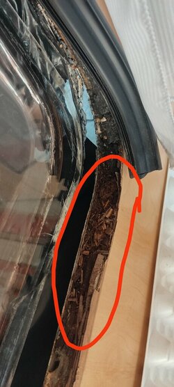

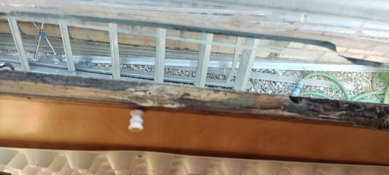

Wenas, he decidido cambiar dos ventanas fijas que tiene mi caravana, en principio ponerlas abatibles, pero se pasa de presupuesto, y voy a cambiar solo las gomas, pero veo pequeñas humedades en un trozo de liston. Que opinais? ...gracias.

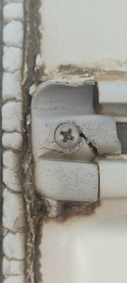

Y tampoco encuentro estos terminales de guia en gris....IMG_20230226_190910.jpg

Hola, cuando quites las gomas viejas verás el alcance de la humedad, pero así a simple vista no parece que sea muy grave, puedes pintar la zona afectada con algún tipo de protección y cuando seque colocas las nuevas y listo. Saludos

Imagino que los tendrán en blanco también.
Ok, el terminal es el que yo habia encontrado, pero solo lo vi en negro. Y la ventana esta en cuestion que abri para ver la goma e ir pidiendola, no esta tan mal tendra como unos 10 cm del liston inferior. Lo vaciare lo que este suelte y aspirare y luego pegare un trozo de liston con pasta de madera en silicona y creo que losto co la goma nueva...
Ya pondre fotos de la otra ventana fija que esa si parece mas blanda al tacto.
Reparada y puesta. Ahora se ve como nueva.

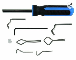

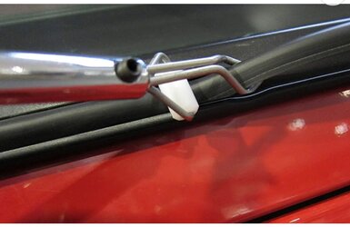

Herramientas que te ayudan bastante al sellado de butilo una vez colocada (rodillo papel pintar paredes) y a poner la tira de relleno de apriete (destornillador raro).
