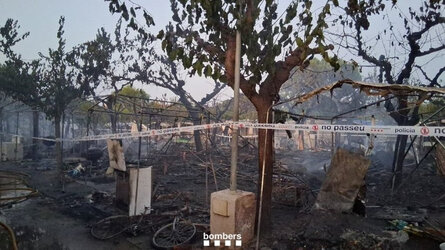

En la foto de Bombers, se ve que parecen fijos por las tienda cocina y hornillo a gas blanco que se ven, a saber de quien es la culpa, si del camping y su toma electrica que no ha saltado por sobretensión o por modificación o fallo del circuito de la caravana.

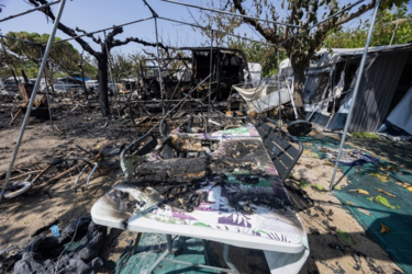

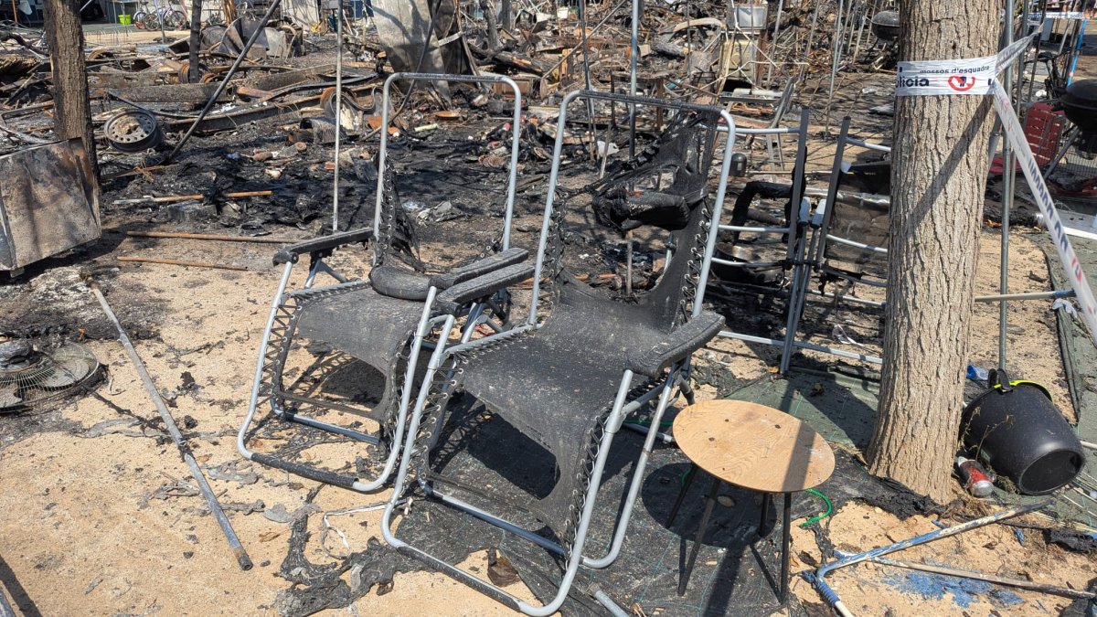

Por redes sociales hay alguna foto de caravanas que solo ha quedado el chasis y las llantas

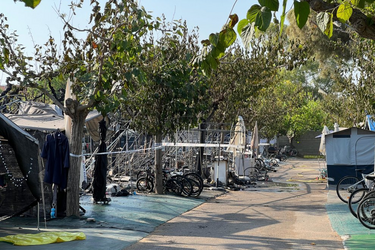

La noticia se ilustra con una foto
