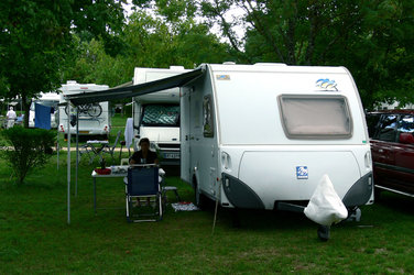

Tuvimos un Fiamma F45s, en una Knaus Südwind 400 Fd, e iba instalado en la guía del avance, así que no veo porqué no podrías hacer lo mismo en tu Knaus 450.
Cómo he dicho antes, sika-tornillo-sika-tornillo. Yo diría que un fiamma no se puede poner en la guía, necesita buenos puntos de anclaje, debido al propio peso y al momento que generan los brazos. El caravanstore si.
Te garantizo que sí se puede. Esta tarde pondré una foto del que teníamos nosotros en la Knaus.

No lo recuerdo. Han pasado ya seis años desde que vendimos la caravana.
Aaah Ostia, debe tener algún accesorio, y queda bien fijado? Yo igualmente iría a la instalación con "sándwich" como marca la foto, por lo que pesa y tal...pero en caso de no querer agujerear la gorda es bueno saber de más opciones
Quedaba perfectamente fijado.

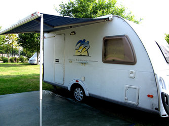

Yo tenía un Fiamma F45 instalado en la Sterckeman, lo tuve que desmontar para poder poner un avancé, el Fiamma iba en la guía del avancé y atornillado a las paredes de la caravana. Una vez lo desatornillé, ví que el toldo no puede ir solamente metido en la guía, ya que se balancearía con el movimiento y pesa mucho para que solo la guía lo aguante permanentemente.
Desconozco si hay accesorios para completar la fijación en la guía y así no tener que taladrar, pero el que yo tenía, como ya he dicho, iba atornillado al lateral de la caravana, con agujeros pasantes y unas placas metálicas en el interior.
Si si como lo tengo yo, pero yo tengo el accesorio para montarlo debajo de la guía y dejarlo libre. Siempre con chapa tipo sándwich.
