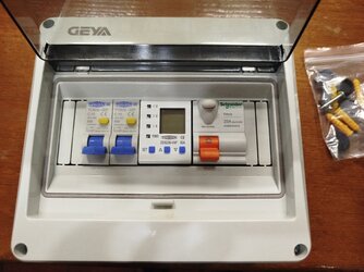

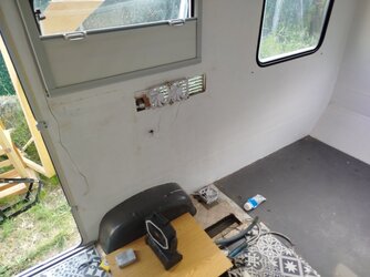

Bueno. Como voy a quitar el frigo trivalente y el dueño anterior puso rejillas nuevas con ventiladores para forzar la salida de aire he decidido poner la instalación eléctrica ahí. Así la fuente tendrá ventilación con un termostato que salte cuando suba mucho la temperatura. Os enseño la caja de 220 que acabo de coger y premontar.
El cuadro tiene muy buena pinta, aunque sólo un detalle, con las rejillas el cuadro va a coger un monton de mierda y polvo, no se yo como le sentará 🤔🤔🤔.
Si he entendido donde vas a colocar la caja y ésta no tiene tapa trasera, deberías de valorar la humedad que va tener,tanto del ambiente como de la lluvia con aire.
No. He quitado la cocina de la caravana y voy a aprovechar ese hueco (mueble cocina y frigo) para hacer un armario que casi con seguridad servirá de zapatero. Ese armario tendrá dos cuerpos (como tenía el frigo y el mueble) pero será de menos profundidad. La caja si tiene parte trasera (de hecho lo que hablamos de refrigerar es la fuente 230/12. Esa irá en el armario que no tiene la salida y de ese armario al otro (donde está la salida con los dos ventiladores) pondré una pared (un trozo a modo de ventana) de tela. Una rejilla para tomar aire de la caravana por la parte del pasillo y supongo algo hará...
Os pongo unas fotos. Menudo lío de cables... Brutal. Igual es así en todas la caravanas, pero tenían cogido de la piña del coche para alimentar el frigo a 12v cuando estaba en marcha. Y luego ponías la piña en una piña hembra para cuando enchufadas a 230, se retroalimentarse (lógicamente pasando por el transformador de núcleo de hierro). Quiero separar las dos lineas. La de circulación (luces de remolque exclusivamente) de la de acampada que entra a 230...
