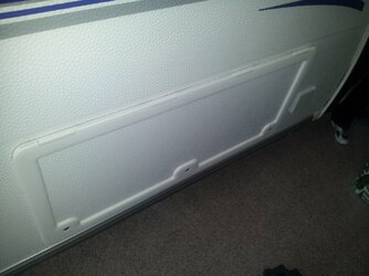

Bueno, pues después de meditarlo y darle muchas vueltas, en el proceso de restauración/renovación de mi, ya vintage, Roller Aloha, voy a instalarle una puerta auxiliar exterior con acceso al bajo de la cama.
He optado por la siguiente puerta:
Esta tarde completaré la compra de materiales necesarios, y en los próximos días os ire contando los avances de esta reforma.
Si alguien ha realizado esta modificación, o similar, y quiere darme algún consejo, aquí estoy para leeros.
Gracias!

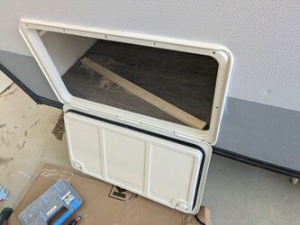

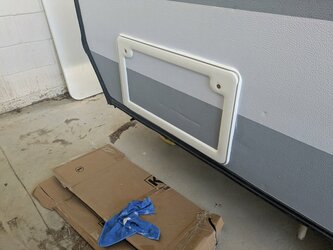

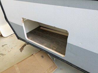

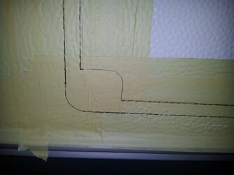

Bueno, pues ha sido bastante más rápido de lo que esperaba. Esta mañana me llegó la puerta y me puse manos a la obra por la tarde.

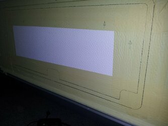

Primero, con las platillas que trae medí y corte con sierra de calar y hoja para corte fino de aluminio:
Luego hice un marco de madera para el perímetro del agujero, no corté ningún listón vertical (lo medí con un detector de maderas del Lidl (muy bueno por cierto).

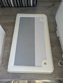

Con la plantilla para la puerta, corte del trozo que saqué:
Todo bien fijado con Sika blanco.

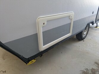

Y con más Sika, ya para el marco de la propia puerta, fije y atornillé por fuera y por dentro:
Y sellé por fuera:
Lo cierto es que el resultado es magnífico y añadir un acceso exterior es muy cómodo.
Aprovecho para decir que me ha sorprendido la densidad del aislante que trae la caravana de fábrica y el buen estado en el que se encuentra después de 37 años. Además, la puerta Thetford viene muy bien preparada para hacerlo todo fácil y material de muy buena calidad.
Muy contento con el resultado, animo a quienes estén pesando hacer algo así 🙂

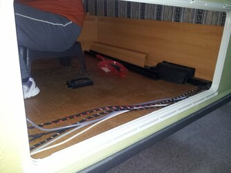

yo he echo esa reforma.
el unico consejo que te doy es el que me daba mi profesor de taller hace ya muchisimos años, ""medir 10 veces, cortar solo una""
centra la puerta bien y pálante
.Ver el archivos adjunto 4150278Ver el archivos adjunto 4150279Ver el archivos adjunto 4150280Ver el archivos adjunto 4150281
Ver el archivos adjunto 4150271
Ver el archivos adjunto 4150272
Ver el archivos adjunto 4150273
Y sellé por fuera:
Ver el archivos adjunto 4150274
Ver el archivos adjunto 4150275

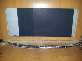

Bueno, por continuar en el mismo hilo, estoy ahora mismo preparando una estantería para acoplar un microondas, e incorporando una puerta lateral en el asiento que está mas cerca de la puerta de entrada. Si puedo, esta tarde pondré fotos por si sirve de inspiración para alguien.

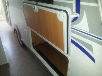

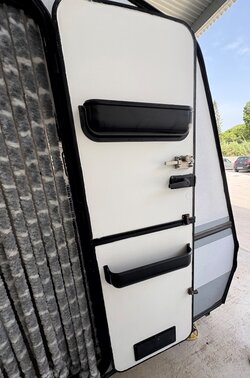

Bueno, pues, aunque no es exactamente del mismo hilo, por continuar aquí y no hacer otro nuevo, ayer tocó restaurar el interior de la puerta.
- Desmontar accesorios y rejilla
- Lijar y pintar
- Colocar nueva rejilla negra
- Colocar 2 nuevos compartimentos
El resultado, al menos para mí, ha sido muy bueno.
