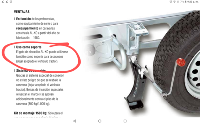

Sabe alguien si se puede nivelar usando simplemente el gato de ALKo que va cogido al chasis?
Quizás @Jose Luis pueda iluminarnos en este asunto... Por favor.
Gracias!
Gracias José Luis,
Lo de vehículo acoplado sería que no puedo nivelarla en la parcela una vez desenganchado?
Pd: es impresionante tu saber sobre los temas y sobre dónde buscarlos, ademas de la paciencia que tienes con nosotros. Mil gracias
El problema de levantar la caravana por delante del eje, es que al ser un triángulo, la caravana gira , ya que se levanta la jockey tambien y se cae del gato, por eso nunca hay que levantar la caravana por delante del eje a no ser que tengas la caravana enganchada al coche, por eso lo especifica.... Yo no subiría la caravana por delante del eje con el gato alko, si está instalado en esta posición, y desenganchada del coche, al menos sin haber bajado las 4 patas antes y con todo el cuidado del mundo, si llegas a levantar demasiado, te puede dar un buen susto.

Gracias José Luis, anotado y descartado.
