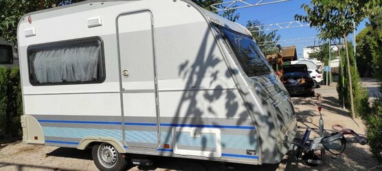

El año pasado compré una ACE 330 DD que viene con un avance de invierno que ni siquiera he probado ni mirado y cuyos propietarios anteriores creo que tampoco montaron por lo engorroso del tema.
SIn embargo, si que tenia idea de poder poner un toldo para protegerse del sol o de alguna tormenta, sobre todo ahora que dentro de nada van a exigirnos homologar su instalacion. Pero ando bastante perdido con respecto a donde se colocan, si necesitan algun soporte adicional, y que marca y de que tamaño me vendira bien.
A lo mejor por el perfil decreciente de la misma, el toldo que pueda ponerse sea demasiado pequeño y no fabriquen nada asi......

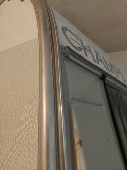

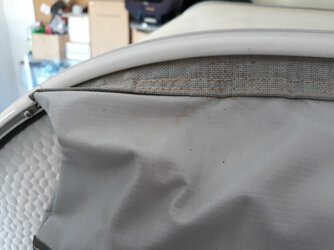

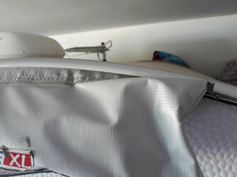

En la de la foto que es la mia, la bolsa del toldo hace algo mas que la parte recta, y en los dos extremos queda en la parte curva de la siguiente manera
Como la bolsa es algo mas grande que el toldo, no influye para nada.

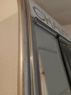

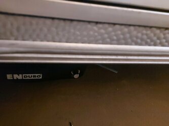

Este carril es el que tengo, no se si sirve para eso, pero no es recto.
Mas bien habria que instalar los rieles por debajo de los anclajes del avance, justo por encima de la puerta.
Andaria manejando una distancia de unos 2,40 mts dependiendo del grosor de la bolsa o del cassette.
Y ademas tendria que modificar la luz de galibo.

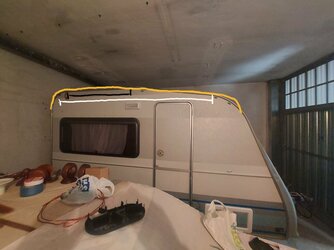

El caravanstore (el de bolsa) al ir la bolsa por la guía (carril) no sé si podría ser mucho mas grande que la línea negra, así que el Galicia...
El de casset no sé si cabría o se podría instalar por donde la línea blanca (dudo que quepa) o tendría que ser también del tamaño de la negra.
No sé si habrá toldos de esos dos tipos tan pequeños.
El playero ir por la guía (línea amarilla) te daría mayor amplitud y no se tarda tanto montarlo.
