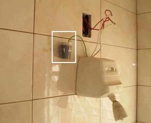

Para tener una toma de tierra vas a necesitar algo más que poner una pata en el suelo... Lo mínimo sería clavar una pica de cobre de 100 cm en el suelo... El que tiene que darte la buena toma de tierra es el camping, si no, malo, vas a tener que llevar una buena pica de cobre e ir clavandola en todos los campings que se les vea mala instalación, por eso huyó de sitios donde se ve mala calidad de las instalaciones, una derivación puede parar el carazon de una persona.
Aunque hay quien la sirve cualquier cosa
Ver el archivos adjunto 4127353
Si. Totalmente de acuerdo. Aunque pienso que al tener una de la patas contacto directamente con el suelo favor la derivación a tierra...
