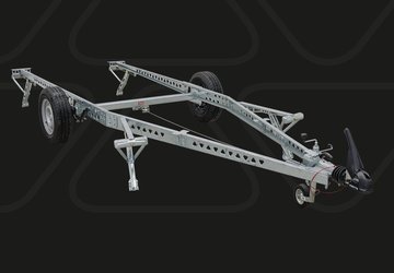

Pues el chasis es este. Está claro que las patas van al chasis aún así no me fío, la verdad.
En la CV vieja, una roller pequeñita por no pensar la levante con las patas para cambiar ruedas, hacer frenos etc…. Y lo que paso es que se doblo el tornillo.☹️

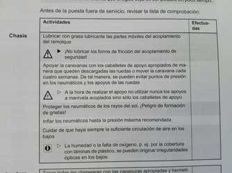

Sacado del manual de una Fendt.
Es igual donde esten atornilladas las patas. Como bien cree Guarnon, tiene que ser error de traduccion.
A ver si es asi, lo que quiere decir ese Manual: si se deja sin apoyar patas, hay que cambiar todos los meses punto apoyo ruedas.
Si se queda apoyada en ruedas y patas, no es necesario moverla ya que el peso se reparte entre 7 puntos de apoyo. (aun en ese caso, yo muevo la mia cada mes).

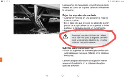

En todo caso, diga lo que diga el '' libro'', de ninguna manera se puede dejar levantada SOLO sobre las patas, o emplear estas como Gato.
Sacado del Manual de mi BURSTNER.
Que esta claro que es, como es y ademas es logico.
Por cierto es una idea muy buena de la marca, poner las patas al contrario de como las llevan casi todas las CV., de esa manera en circulacion, su terminal hace de Patin.
