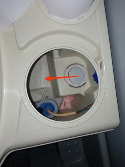

Hola, tengo una caravana hobby, y cuando lleno el deposito poer el exterior ( liquido rosa) del wc extraible thetford c2, cuando el liquido pasa al interior, no cae todo en el compartimento de la bomba, sino q se cuela por fuera( donde esta la flecha roja) i va a parar entre el wc i la pared del baño, saliendo dentro de la caravana.
Pongo la foto del interior( debajo del compartimento del wc, donde esta la bomba). Nose si ponerle un cordon de silicona, o le falta alguna junta....
Gracias!!!

El agua no,
El liquido rosa q pongo por el exterior de la carava cae mitat dentro del compartimento de la bomba ( q al accionar el pulsador entra el liquido dentro del wc) i la otra mitat no va al compartimento de la bomba, ese es el problema.

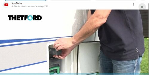

¿Te refieres a que llenas el depósito de la cisterna desde fuera de la caravana por el mismo arcón donde va el depósito de negras?
¿Así más o menos? Si es éste, es el que lleva depósito independiente del general y el problema lo tienes o bien en el depósito porque pierda o en el circuito. No solo pierdes líquido, estás perdiendo agua y el color del líquido es lo que te ha "hecho ver" el escape.
Si no es éste ya no sé como puede ser.
Doy por supuesto que le pone el embudo que trae
