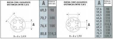

He leído por aquí en otro post, que el buje de 57 es normal en un PCD de 110.
Y si como dices mides 65 mm entre centros de tornillos con un calibre , pues parece que la cosa ya medio se va definiendo.
En una llanta de 5 agujeros no se mide la distancia de un tornillo al siguiente, es un poco más compleja la cosa... Por eso te decía lo del medidor, que hace la fórmula por ti y mide al milímetro.
Si velves a leer, entenderás que no he medido de tornillo a tornillo.
He medido de centro a centro. De centro de tornillo a buje. Pero calculando desde los exteriores, para ser más preciso, y descontando laidad del diámetro de cada.
Pues al final, e medido como la foto anterior, y sale 5x112 y estoy esperando a que le den precio.
Gracias a todos por la ayuda. Un saludo.
En 5 tornillos, se mide del 1 al tercero, o de 2 al 4. Saltándose uno. Como puso la foto el compañero. Y se mide en los orificios de la llanta.
La foto más arriba del compañero tal cual.
