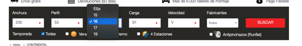

recomiendo esta web
yo la he usado bastante
