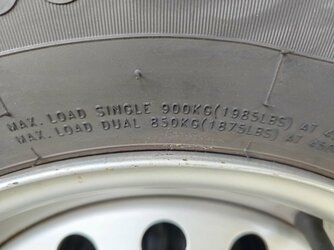

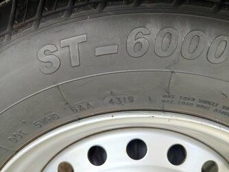

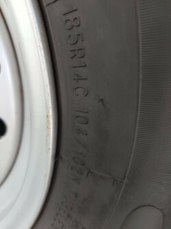

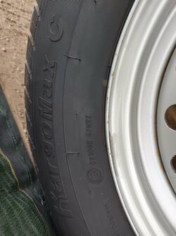

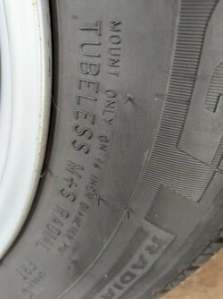

Buenas, por precaución quiero sustituir los neumáticos del 2019.
Actalmente llevo KargoMax C st-6000
185R14C. 102/104 m+s entiendo que 900kg por rueda.
.- entiendo que al tener solo un eje son 104?
Me gustaría por pasarme de precavido subir a 106 índice de carga, como lo veis? Llevo un knaus sport 550.
Teniendo llanta 14 supongo que limitado encontrar neumáticos de carga de 106 he buscado en algún buscador y imposible.
Entiendo que el neumático que llevo es m+s , barro y nieve?
Alguna otra recomendación?
Pues yo te diria que la peses con lo que os lleváis normalmente antes de cambiar las ruedas, así ves si es necesario cambiar de número o no. Yo así lo hice. Y la mía también es de 2019 y las he cambiado este verano.
