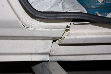

Una vez montada la caravana completamente, es una caja estructuralmente fuerte y aunque flexe un poco, tiene que volver a su posición original, las uniones entre paneles se hacen con cinta de butilo para este menester, el butilo es una masilla que nunca seca y aunque haya un poco de movimiento, se adapta si todo vuelve a su posición... pero si levantamos la caravana por las patas estabilizadoras, dejando al aire el eje, o forzamos uno de los lados, subiendo las patas estabilizadoras de un lado podemos tener 2 problemas, o que las patas acaben perforando el suelo por el peso, o que flexe la caja y el bastidor en exceso y como las juntas van fuertemente atornilladas con grandes tornillos, los laterales acabarán arrugandose, rajandose y el suelo partiendo.... no será la primera vez que veo algo asi.... si ves que el suelo de la caravana cae por la parte trasera, es que este se está soltando de la estructura por humedades o rotura y la caravana no es segura estructuralmente, una caravana en perfectas condiciones, debería de esta recta o casi recta, 2 mm, ni siquiera 5 mm en 6-7 metros, no es algo por lo que preocuparse, es más, si tienes el coche con una rueda más alta que la otra por un par de cm, seguro que hay más de esos 2 mm de diferencia de un lado a otro del bastidor de tu vehículo en ese momento, y tu coche seguro que es más rígido que una caravana... y si no, prueba a subir una rueda sobre el bordillo y veras como las puertas no cierran bien.
