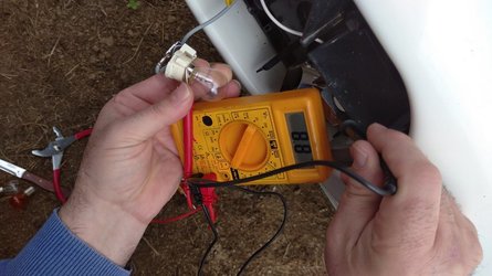

Verifico con un tester si llega corriente al casquillo y sí, llega.

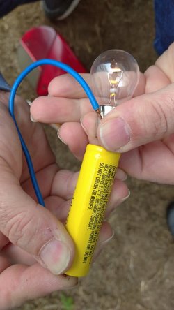

Verifico la bombilla en otro casquillo, el de intermitencia y sí funciona (añado foto de la bombilla, 12V, verificada en una pila de 4V, lógicamente luce menos
Todo aparentemente funciona corecto. Incluso engancho el coche a otra caravana, y enciende sin problemas

Si conecto el tester en serie, da voltaje, peo la bombilla NO enciende
¿Alguna idea de porque una bombilla que funciona, y recibe corriente, no luce?

Si pones el tester y tienes tensión es por algún mal contacto ,o bien masa o bien algún conector.
El que tengas tensión con el tester y luego no enciende la lámpara es por qué al no tener carga eléctrica ( lámpara) si que tienes un poco de tensión pero no la suficiente para encender la lámpara.
Si pones el tester con la lámpara verás como no tienes los voltios suficientes.

Da 8 voltios con motor parado, poco pero debería alumbrar, con la pila de 4V se nota
Yo te diría que quites la bombilla y le des al antiniebla, pon las puntas del tester en el casquillo como si de la bombilla se tratara cada punta en su sitio correspondiente y compruebes que llegan 12v , si no te llega nada malo... Yo voto que tienes mal la masa, viendo que eres de Sabadell si necesitas una mano estoy al lado a ver si entre los dos hacemos uno.....[emoji1787]
Con los luz conectada me da unos 8V.

Entonces con la lámpara puesta no da nada de nada,o muy poco.
Tienes un mal contacto en algún sitio y apostaría que si no es la masa es la derivación del cable de antiniebla a la centralita.Esos robacorrientes suelen dar bastantes problemas,malos contactos o corte de cable,a parte de si llevan terminales faston pueden aflojarse .
Puedes probar a poner un cable directo de masa al chasis del coche,a un tornillo de la bola,y al soporte del piloto de la caravana
Así si es la masa debería de funcionar bien y si es la derivación no debería de funcionar.
Y las pruebas que hagas con la lámpara puesta,si mides sin lámpara te puede dar engaños de medición como dije antes.
No es así del todo. Un mal contacto es una resistencia elevada comparada con la resistencia de la bombilla. Pero comparado con el polimetro, debería ser baja. Si da 8 V es que es casi tan grande como la del voltimetro.

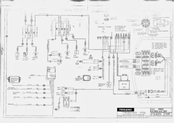

Aúpa Maguayo, buscando una foto de hace unos años he tropezado con esto que ni recordaba, un esquema eléctrico de una Sterckeman, que será similar a la tuya, al menos la parte que te interesa.
Esta en francés, pero no creo que sea un problema. Puedes ver la placa de conexion que te comentaba, ahi llega la manguera de la piña, y se divide para cada lado. Puedes comprobar si tienes tension o no, e ir eliminando cosas. Si tienes un problema ahí, yo te recomiendo CRC limpiacontactos, salvo que sea una mala soldadura claro.
Espero que te sirva de algo.
Muchas gracias por ese esquema, Robskyclad, cuanto menos es orientaivo (y)
La placa, sin mirar aún mucho, debe ser la S1, creo que debe ser la que mi caravana lleva en el alto del armario al lado de la nevera (la distribución es casi ésta):
